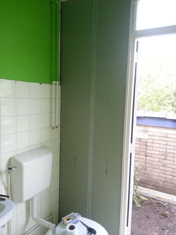

Wel of geen gipsvuller ?
WvdBroek
Beste forum leden,
Moet ik nu wel of niet ook nog gipsvuller gebruiken als ik al wapeningsband over de naad heen heb zie foto. Ik ga dit wandje betegelen met 30x60 tegels. Eerst word het wandje wel gegrond.
WvdBroek
Niemand ?
Poster
Hallo
Wat voor materiaal is het wandje ?
Dan kan men wat beter advies geven.
WvdBroek
9,5 mm groene badkamer gipsplaat. Met een flink regelwerk erachter van 46x46 mm balken.
Als je het gaat betegelen, hoef je de naden niet eerst dicht te zetten.
WvdBroek
Ah das mooi ook de schroefgaatjes niet dan ,neem ik aan. Dat scheelt weer :) Na behandeling met grondeer middel word er met een premium flexibele witte lijm de tegels gezet.
bedankt weer voor jullie antwoorden Peter en Poster.
grt
wim
Wat voor grondmiddel?
De wapeningsband doet niets als je er niet iets dekkends overheen zet.
WvdBroek
Ik bedoel een voorstrijk voor zuigende ondergronden.
