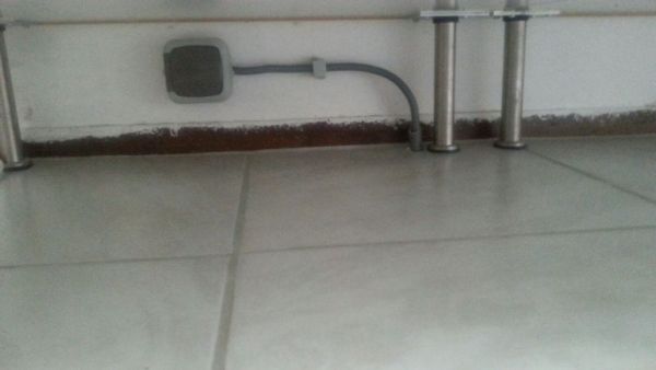

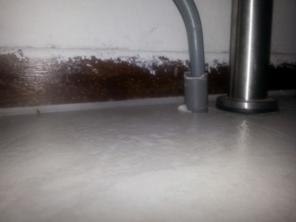

We hebben onlangs een kabel getrokken van de meterkast naar de keuken voor het aansluiten van een oven.
De kabel is in de keuken gekomen zoals op de foto.
Nu vroeg ik mij af als ik hier een wcd op wil zetten moet ik de kabel dan ook netjes in een pvc-buis verwerken ?
Ik kan op dit punt helaas geen wcd erboven aansluiten omdat de ruimte (door het pootje van de kast) te weinig is.
Nu wil ik deze iets links ervan aansluiten.
Moet ik de kabel dan nog verder verwerken in een pvc-buis of kan ik hem zo aansluiten.
Of zijn daar verder geen richtlijnen voor en is het meer een kritisch-punt van mijzelf ? :wink:
Het hoeft niet in een buis. Als het stukje tussen buis en contactdoos niet langer is dan ongeveer 10 cm, dan hoef je hem niet vast te zetten. Is dat wel het geval, dan kun je ook zadels gebruiken i.p.v. buis.

De kabel komt overigens via een PVC-Buis (wat overigens wellicht niet duidelijk is op de foto) vanuit de meterkast naar de keuken.
