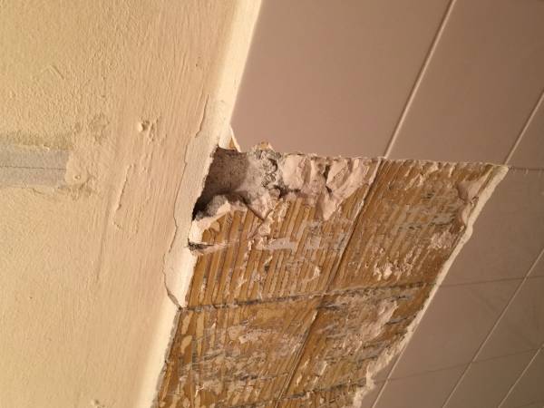

Ik ben mijnn wc aan het verbouwen, van staande de pot naar hangende. Ik wil mijn wanden gaan betegelen. Een kant is direct op beton en probleemloos afgebikt, andere zijde is getegeld over oude tegels maar daaronder extreem poreus. Wat is wijsheid om te gaan tegelen? Alles afbikken, twee lagen en dan gaan stucen of een laag laten zitten dan bovendeel egaliseren?
Alvast bedankt! Foto is gekanteld, de tegels zijn onderkant.
Als de muren heel erg poreus zijn, heb je grote kans dat je flinke gaten in de muren hakt.
En de muren gaan scheuren.
Dit omdat de oude cementlaag waar de oude tegels in zijn gezet, veel harder is als de muur.
Je zou dan bv 1 laag tegels er af kunnen halen, en boven de oude tegels de muren uitvlakken met stucwerk.
Maar je kunt boven het tegelwerk ook bv wedi plaat of een ander merk soortgelijke plaat op lijmen.
Zodat je gelijk komt te zitten, met het bestaande tegelwerk.
Die platen heb je in verschillende diktes, va 4 mm.
Dat werkt wel een stuk sneller als stuken.
Zorg wel dat al het verfwerk boven de tegels goed vast zit, en dan eerst voorstrijken, en de platen met een poeder tegellijm op de muur lijmen.
