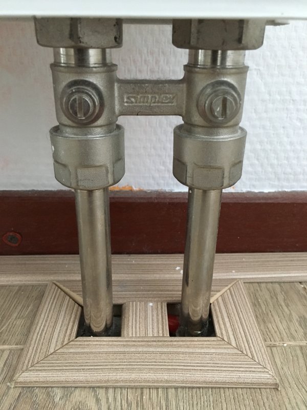

Waterzijdig inregelen - kogelkranen
Ik wil de doorstroming van deze radiator waterzijdig inregelen maar ik denk dat er geen voetventiel op zit. Klopt dit, of moet ik de 2 schroefjes gebruiken hiervoor? Als het klopt dat een voetventiel ontbreekt, kan ik dan de draaiknop van de radiator gebruiken om in te regelen?
Dat zijn 2 kogelkranen en niet geschikt voor inregelen.
Ze gaan nl. behoorlijk lawaai maken als je deze knijpt en het instel bereik is klein.
Je kan de radiator ook op de kraan inregelen en mogelijk heeft deze zelfs een dubbele instelling onder de dop.
