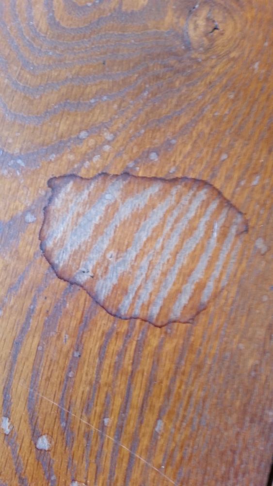

Goedenavond,
In mijn huis ligt sinds vele jaren een massief Amerikaans Eiken vloer.
De delen zijn destijds eerst met een waterbeits bruin/rood gebeitst.
Daarna is er een 1-komponenten polyurethaan impregneerlak overheen gegaan.
En tot slot is er een harde was opgezet.
Deze waslaag is incidenteel vernieuwd.
Nu zijn er in de loop der jaren vele water-sporen op de vloer ontstaan (lekkende vaas, druppels, een emmer die neergezet werd door de hulp, etc.)
Hier wat voorbeelden:
De vlekken zijn veel lichter (grijzig) dan het omliggende hout, en ze hebben soms een afgetekende donkere rand.
Hoe zou ik deze vlekken het beste kunnen verwijderen / onzichtbaar maken?
Ik heb al de boel goed schoongemaakt (met speciale cleaner en met terpentine)
Ook aanbrengen van nieuwe was geprobeerd. Maar je blijft het redelijk goed zien.
Ik zit ook wat testjes te doen met gekleurde antiekwas.
Zelfs de tip van bruine schoensmeer zag ik ergens voorbijkomen.
Opnieuw beitsen gaat niet, en de hele vloer afschuren is geen optie.
Heeft iemand een tip?
Enige optie om de vlekken onzichtbaar weg te werken is de vloer afschuren.
Je zou nog kunnen proberen om alleen de vlekken kaal te schuren en opnieuw te beitsen. Echt mooi zal het naar verwachting alleen niet worden.
De plekken zijn ontstaan op plaatsen waar de lak is weggesleten of heeft losgelaten. Door het vocht is de waterbeits aangetast en het hout verweerd.
U zou het kunnen proberen met ontweringswater, lees goed de gebruiksaanwijzing.
Met een 3M sponsje van die groene lapjes de scherpe rand van de lak weg poetsen en met schoensmeer de kleur weer terug brengen. Op mijn parketvloer lukt dat best goed.

Mijn ervaring is, daar moet je niet te veel van voorstellen.
Misschien niet, maar daar is het nu te laat voor.
De vlekken zijn er en ik probeer ze ongedaan te maken.
Op 1 plekje heb ik een test gedaan.
Met cleaner de boel schoonmaken en dan met zeer fijne staalwol de boel goed polijsten. Dan wordt het al een stuk minder.
Alleen neemt de kleur van het hout flink af. Je krijgt een soort van lichte plek.
Daar heb ik vervolgens wat gekleurde antiekwas (met nog wat rode kleurstof toegevoegd) op gedept.
De volgende dag wat oppoetsen en de boel is redelijk gecamoufleerd.
