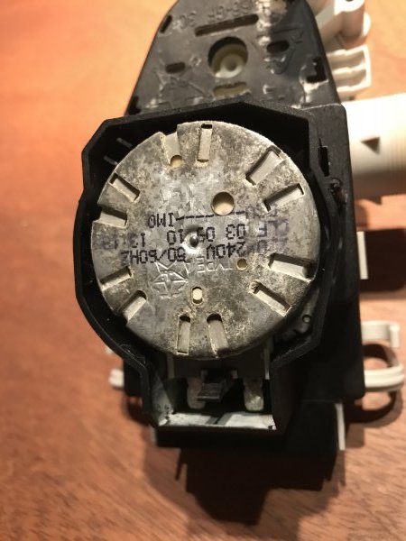

Goedemorgen,
Onze vaatwasser wast niet meer goed schoon. De oorzaak is dat de bovenste sproeiarm niet meer draait. Na veel gelezen te hebben, alle nodige zaken te hebben schoongemaakt en gecontroleerd kom ik uit op de de waterverdeler/wisselmotor sproeiarm (onderdeelnummer 700365).
Ik heb de vaatwasser uitgebouwd en aan de achterzijde de onderste plaat losgemaakt. De waterverdeler zit vast met een ring die ik onmogelijk los krijg i.v.m. de beperkte ruimte.
Daarnaast zit er ook nog een korte slang van de verdeler naar de pomp met een klem die volgens mij ook lastig of niet los is te maken.
Kan iemand mij advies geven hoe dit het beste kan aanpakken?
Zit niet vast met een ring maar met plastic beugeltjes die je iets weg moet duwen.
Als je een nieuwe hebt zie je hoe dit zit.
Slangetje zit met een fabrieksklem die je het beste kapot kan knippen met een tang zonder het zwarte slangetje te beschadigen anders wellicht deze ook bestellen.
Bij een bouwmarkt nieuwe slangklem halen of stevige trekband wil ook wel lukken.
Als je heel veel pech hebt kan de besturing ook defect zijn.
Bedankt voor de uitleg. Ik heb het onderdeel nog niet maar ga straks hem straks eerst demonteren door de beugeltjes weg te duwen. Ik had ze wel gezien maar wist niet dat hij daarmee vast zat.
De grote witte ring die ik dus zie is om de behuizing van de sproei arm onder vast te zetten.
Ik hoop niet dat ook de besturing defect is. Is dat trouwens onderdeelnummer 700364?
Voorzichtig met de kunststof beugeltjes ze kunnen afbreken.
Als je links eerst doet dan kan je rechts zien want het zou eigenlijk tegelijk moeten wat onmogelijk is.
Het terug monteren is gelukkig kinderlijk éénvoudig.
Hij is er af. De schijf zit vast en heb het onderdeel ook nog even opengemaakt. Ik kan verder niet zien of en waar het defect zit. Ik heb in ieder geval een nieuwe besteld.
Geen kalk aan de binnenkant van het onderdeel. Maar ik weet niet hoe de buitenkant eruit hoort te zien na 8,5 jaar...(zie foto).
Het nieuwe onderdeel komt vandaag binnen.
