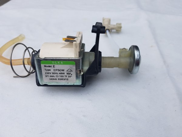

Wij zijn ruim 7 jaar in het bezit van een Delongi Ecam 23.210 koffie automaat.
Nu geeft deze steeds slechter water in de koffie uitgifte en ook de warmwater uitgifte gaat ook niet erg lekker.
Ook komt water in de lekbak in plaats van het kopje en is het koffie residu geen vaste schijf.
Het metalen filter op browunit is schoon en loopt ook niet zwaar.
Apparaat is regelmatig ontkalkt en heeft ondertussen ons van meer dan 16000 bakjes koffie voorzien.
Ik heb al wat gelezen hier op het forum en ik denk dat het probleem wordt veroorzaakt door de waterpomp.
Nu zie dat er verschillende pompen bij verschillende zaken te bestellen zijn.
Maar ik ben nog niet exact dezelfde pomp tegen gekomen die in dit apparaat zit.
Deze pomp heeft een wat langere tuit waarop een metalen onderdeel zit.(zal proberen een foto te plaatsen)
Het liefst heb ik uiteraard de zelfde pomp zodat ik die zonder aanpassing kan vervangen.
Wie kan mij hiermee verder helpen of verdere tips geven.
ik zou hier erg blij van worden en geholpen zijn.
