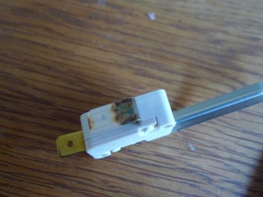

Waterpomp werkt niet, is de schakelaar te veel geoxedeerd??

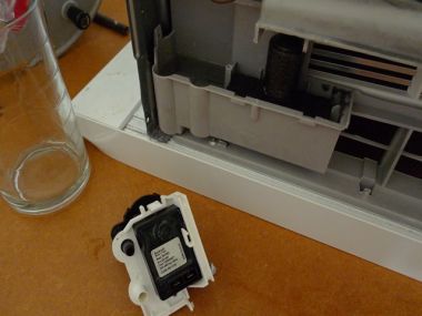

Mijn AEG droger pompt het water niet naar het waterreservoir.

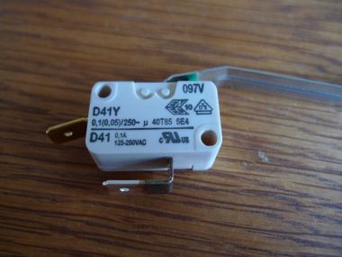

De waterpomp doet het als ik hem rechtstreeks op netstroom aansluit. Kan het zien dat de schakelaar te veel oxidatie heeft zie afbeelding 2
waterpomp is afbeelding 3
gaarne advies
De oxidatie is oppervlakkig en heeft hier niets mee te maken.
Meet de schakelaar door, hij kan defect zijn.
