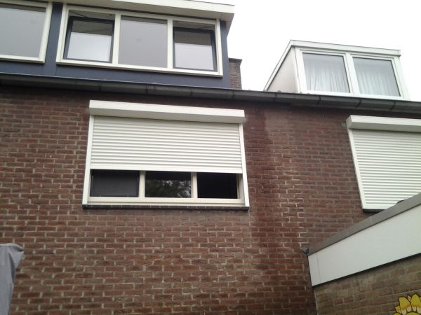

Ik heb wateroverlast door hevige regenval het water komt binnen we hebben een dakkapel laten zetten volgens mij kan mijn goot het niet aan kan iemand het mij zeggen
Frank
Een dakkapel op zich vergoot het dakoppervlak niet of nauwelijks. Dus dat zal het niet zijn.
Het moet meer gezocht worden in de aansluiting van de dakpannen op de goot denk ik zo.
Als het probleem zich pas voordoet nadat de dakkapel is geplaatst lijkt me dat een goede reden het bedrijf terug te laten komen voor een inspectie van de goot en de pannen.
Het kan gezichtsbedrog zijn, maar het lijkt of de goot wat is doorgezakt ter hoogte van het punt waar de muur nat is.
Heb je de afvoer gechecked? Plaats eens een foto van de bovenkant van de goot.
Kijk ook of bij vollopen van de goot het water niet aan de achterkant overstroomt.
