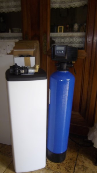

Enfin, naar aanleiding van die discussie heb ik een waterontharder gekocht, deze is het geworden.
We hebben nogal wat capaciteit nodig en dit was degene die daar het beste bij past.

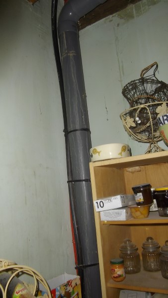

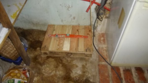

Ik ben zover om het ding te installeren en daarvoor heb ik dit plekje uitgekozen in onze achterkeuken. De ontharder moet waterpas geïnstalleerd worden dus heb ik eerst een vlonder gemaakt en waterpas op de vloer gezet. De vloer is zelf verre van waterpas, het is in feite de originele rotsgrond zonder enige vorm van afwerking.

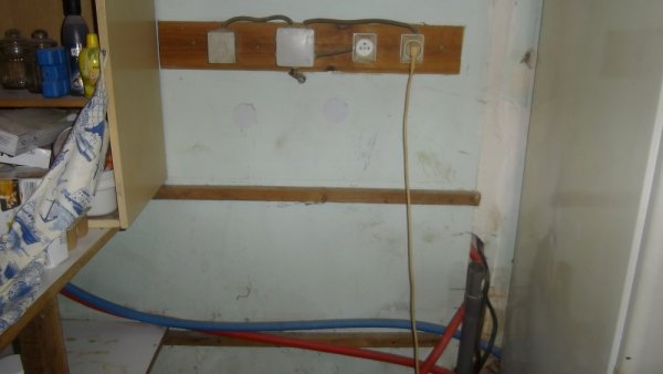

Wat heb ik nog meer nodig? Uhh, de inkomende waterleiding. Deze is aan de standleiding met ty-raps vastgebonden, de zwarte duimsdikke slang.
Eveneens zijn een geaard stopkontakt en een afvoer nodig.
Ja, ook aanwezig.

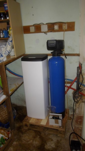

Hier staat de installatie los op zijn uiteindelijke werkplek.
Morgen eens kijken of ik het zonder veel problemen kan aansluiten.
