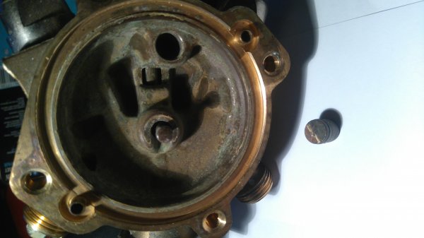

Mijn Vaillant geizer B11BS werkt niet meer. Bij het demonteren van het watergedeelte bleekt dat het membraan kapot is en dat er een los onderdeel in het water gedeelte lag.
Er zijn nu twee mogelijk heden waar dit onderdeel zou moeten komen.
Of het gat dat in verbinding staat met het koude water druk of als beschermdop voor het membraan. Het bewuste dopje is ook van messing en past in beide.
Plugje hoort in het gat en niet over de hoeveelheidsregelaar.
Het membraan wordt niet beschermd door iets.
Onder dat plugje hoort volgens mij nog wel een veertje,
het is een meesleep klepje dat bij de juiste hoeveelheid water de juiste hoeveelheid gas laat toestromen.
Vr Gr en succes ermee.
Dank voor uw reactie.
ik ging er eigenlijk al van uit dat het dopje niet over de regelaar moest. Alleen pas het niet echt goed in het gat.
En een veertje heb ik niet gevonden dus hopelijk is dat niet echt nodig.

Ja daar heb je wel gelijk in maar Cvolieboy schrijft
Dus weet hij het niet zeker of kan jij bevestigen dat er een veertje onder moet?
bij voorbaat dank
Poco99
Ben er zeker van dat er een veertje onder moet zitten.
In alle modellen die ik heb bekeken zit er veertje onder.
