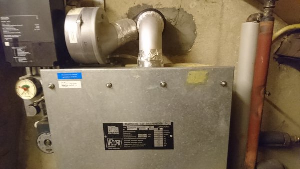

Beste Klussers,
Ik zit al even met het probleem dat de druk compleet weg zakt van mijn cv ketel. Dit is eigenlijk gebeurd na het bijvullen van het systeem.
De ketel is een oude Radson Thermo Punaise Type 2
Expansievat heb ik vervangen, deze was 18 liter 0.5bar, en deze heb ik vervangen met een van dezelfde specificaties. (de oude zat helemaal vol water en was dus niet goed)
Het water loopt weg door de afvoerleiding, aangesloten op de cv ketel.
Nu hebben ze me verteld dat het overdruk ventiel mogelijk defect is, alleen is mijn probleem, waar vind ik deze. Ik kan nergens een handleiding of informatie vinden waar ik dit onderdeel zou moeten vinden.
Kan iemand mij verder helpen, waar ik dit onderdeel moet zoeken in mijn cv systeem? En zou het ook echt het overdrukklep/ventiel zijn?
Alvast reuze bedankt!!!!!!!!
Mvg
Paul
Bij deze een paar foto's van het systeem :bedankt voor de reacties!

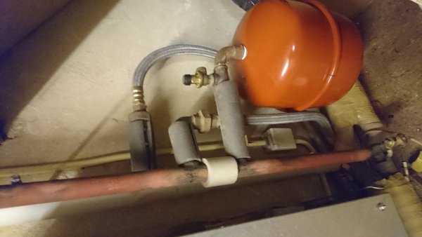

Het is inderdaad een fossiel onder de cv ketels, maar zolang het draait en makkelijk nog gangbaar te maken is. En dat overdrukventiel zit dan op het ez
expansievat? Kan het probleem daardoor onstaan dat ik van 2 bar naar 0 ga in amper een week? Of mogelijk een ander probleem? Bedankt voor de moeites.
Dat ding met de zwarte knop net boven het vat is de overstort, als de druk in de installatie te hoog wordt komt hier water uit, het is een beveiliging.
Doe een doek om de overstort en breng de installatie op druk, als het daar lekt is de doek nat.

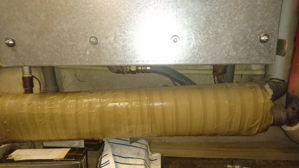

Lopen er buizen door de eventuele kruipruimte ?
Geachte,

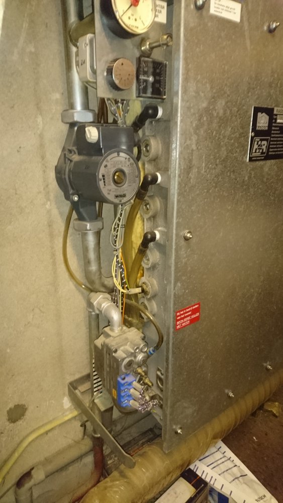

Uit het overdrukventiel, komt geen water uit. Het water loopt weg (van 2 bar/vol naar 0 bar/leeg) in 3 of 4 dagen, dit via de afvoerleiding aangesloten op het CV systeem. Ik heb geen buizen in de kruipruimte, ik kan ook nergens een lekkage vinden in het buizensysteem (waar we eerder ook al aan dachten), (het zijn ook een aantal liters die verloren gaan/nergens kunnen opmerken) het lijkt op een defect in de ketel, waardoor de ketel al het water loost via de afvoerleiding. Mvg Paul
Geachte,
Ik heb de ketel nog in onderdelen liggen, is zo een wisselaar makkelijk te verwisselen of is dit een heel karwei? Bedankt alle voor de informatie, ik heb van cvs amper tot geen verstand.
