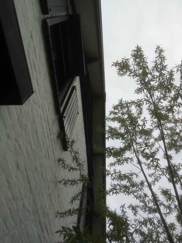

Hallo allemaal,
Bij onze boerderij is het houten waterbord en de windveer behoorlijk aan vervanging toe.
Nu kan ik dit vervangen en op dezelfde manier weer opbouwen.
Alleen dacht ik dat als ik dan toch alles los heb, ik net zo goed gevelpannen kan plaatsen.
Dit vind ik mooier en scheelt me op termijn schilderwerk aangezien ik het anders weer uit hout op zou willen bouwen.
Zijn hier voor of nadelen aan? Dien ik de gevelpannen met panankers vast te zetten? Deze zijn momenteel nergens geplaatst.
Bijgevoegd een paar foto's van de situatie

Er liggen geen sneldekkers op maar als ik inzoom denk ik eerder aan vlakke muldenpannen.
Daar zijn gevelpannen voor te krijgen, maar het waterbord vervangen door een onderhoudsarm materiaal is een beter optie.
Pannen worden er idd afgezogen en niet geblazen, ventilatie pannen op een dak helpen dit ook te voorkomen.

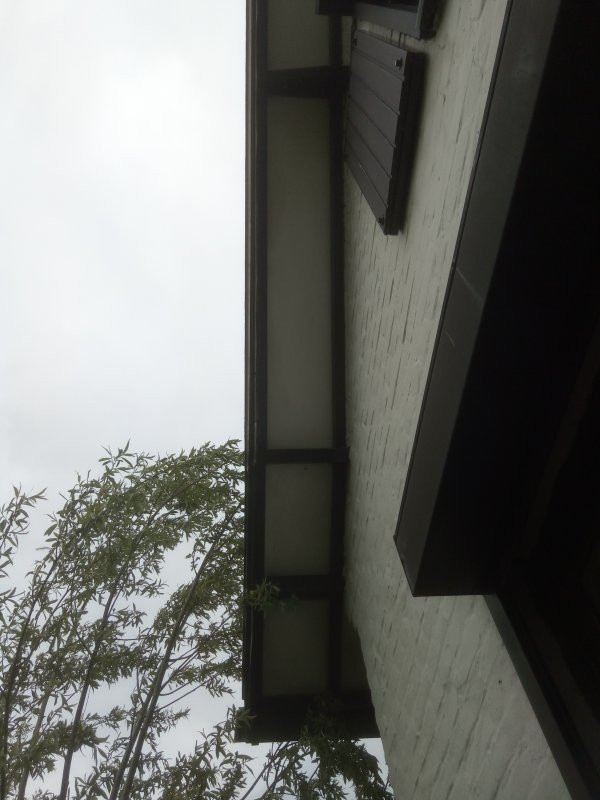

Ik heb nog een paar foto's van de overstek toegevoegd, misschien dat dat nog iets duidelijker maakt.
Is het opstijgen/vacuüm zuigen/wegblazen van de pannen in de bestaande situatie geen probleem?
Want zo ligt het dak er al sinds de 70er jaren bij. En wat is er dan anders bij de gevelpannen wat wel voor problemen zorgt?

Met gevelpannen heb je geen waterbord meer nodig, wel een windveer. Linker gevelpannen waaien er in het algemeen iets makkelijker af omdat dat de laatste pan is. Panhaken toepassen of vastschroeven is aan te raden.

Alleen de linker gevelpannen vastschroeven is meestal voldoende.
Wel terugmeten of gevelpannen ook passen, in de breedte op het overstek en ook de lengte maat. Er waren verschillende leveranciers van deze pannen die onderling een afwijkende maatvoering hadden.
