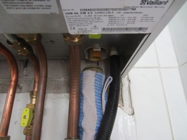

Water stroomt uit CV ketel - onderzijde bij soort sifon
Hoi
Sinds de ketel weer aan is, loopt er water uit een pijpje van de Combi ketel. Het is volgens mij niet het overdrukventiel.
Het duidelijkst is dit te zien op de foto. Het reservoir (waar het doekje omheen zit), zit los van de ketel. Het heeft een O-ring, maar ik krijg het reservoir op geen enkele manier vastgemaakt aan de ketel.
Het lijkt alsof er een onderdeel ontbreekt, maar dat weetik niet zeker. Voig jaar was dit geen probleem. Het reservoir ~0.4 liter is vrij snel vol, het loop constant door.
Wie kan mij vertellen wat er aan de hand is?
Het gaat om een Vaillant HRPro.
Bedankt
Ja eens. Maar mijn vraag is dan:
- Hoe moet ie vast? Ik krijg m niet vastgeklikt of iets dergelijks.
- Wat is de functie?
Ik heb het inmiddels uitgevonden. Het reservoir moet helemaal boven in een kwartslag vastgedraaid.
Bedankt. Nu weet ik ook wat het is!
