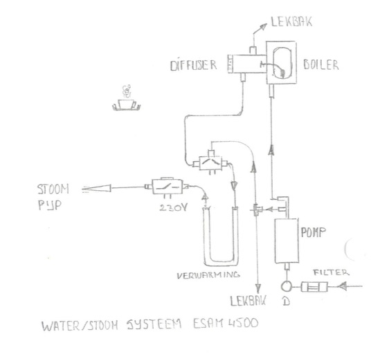

Met de Delonghi 4500 van 7,5 jaar oud en 10.000 bakjes mee gezet heb ik flink problemen gekregen die ik tot op heden niet heb kunnen oplossen. Het probleem begon met stoomafname en dus geen cappuccino meer. Na het testen van de pomp, waarna bleek dat er zowel van binnen als elektrisch gezien niets mis mee was, heb ik de pomp vervangen. Na montage van de nieuwe pomp bleek die te werken, maar er kwam nagenoeg geen stoom en dus geen koffie. Na een poging warm water te tappen bleek de lekbak inmiddels volgelopen te zijn via het vierkante uitloopje.
Ik maakte de fout door te denken dat het water via het zwarte slangetje van de diffuzer kwam. Om dit te bekijken heb ik boiler en diffuzer uitgebouwd, alles zag er perfect en schoon uit. Toch maar even de elementen gemeten en ja hoor, 83 Ohm, de bovenste was defect. Door mijn twijfels of het water door het zwarte slangetje kwam heb ik het rechter voorfront los gemaakt en zag dat er via het slangetje naar het T-stuk een open verbinding is met de pomp naar de lekbak. Als het water hierdoor de lekbak is ingelopen begin ik nu aan het magneetventiel te twijfelen, maar ken de functie niet van deze.

Bedankt voor de reactie. De kleppen heb ik elektrisch getest en waren in orde. Vwb de doorstroming en ook vanwege het probleem dat ik heb, is het volgende gedaan.
Ter verduidelijking heb ik een water/stoomschema hierbij gedaan. De defecte boiler had ik niet terug geplaatst.
1. Pomp laten draaien, slang naar boiler spoot water uit, lekbak liep vol via T-stuk vanaf de pomp.
2. Verbinding pomp op T-stuk los gekoppeld en direct op ventiel aangesloten. Pomp laten draaien, magneetventiel spanningsloos, slang naar de boiler spoot ook nu water uit via het ventiel en verwarming kwam er water uit de slang naar het stoompijpje.
3. Zie 2, maar nu het magneetventiel aangestuurd. Slang naar boiler blijft spuiten, uit de andere uitgang van het ventiel komt niets. Ook de stroom naar het stoompijpje is gestopt.
Vraag: is dit ventiel defect of is de uitgang waar niets uit komt een ingang die via de difuzer en boiler gevoed wordt?
Nadat ik alles spanningsloos had gemaakt heb ik op de slang van de difuzer geblazen. Daarbij bleek dat de lucht uit de slang van het stoompijpje kwam. (dus via ventiel en verwarming)
Vraag: weet u de werking van dit ventiel en wat heeft dit te maken met het probleem dat het water naar de lekbak loopt?
