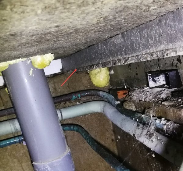

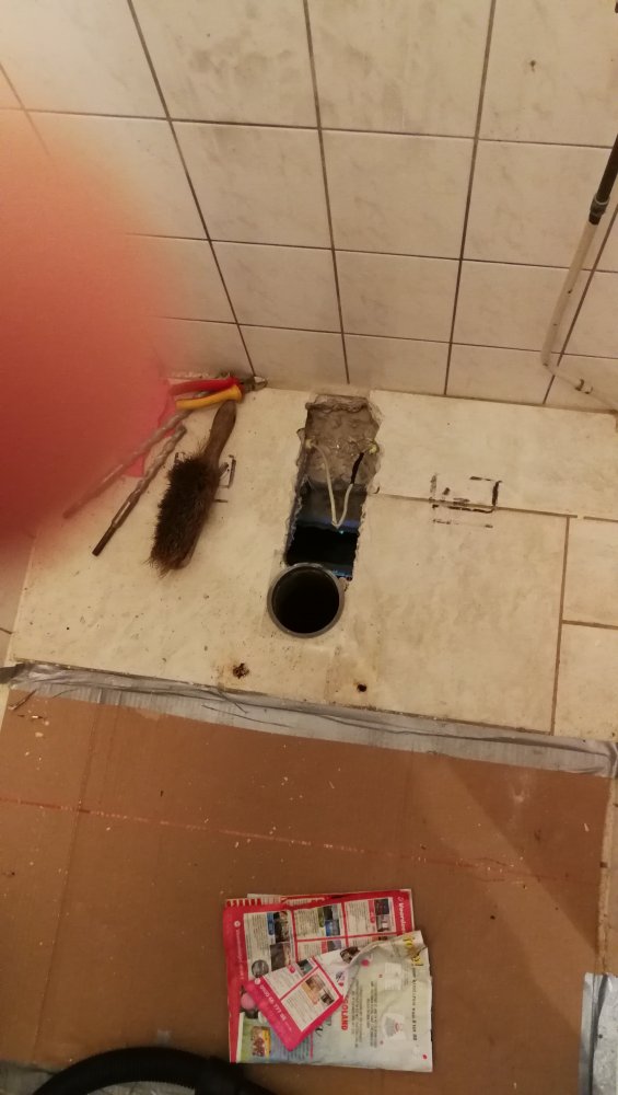

Wil een inbouw wc plaatsen, dus ging op ontdekking uit in de kelder. De pijp moet ongeveer 25 centimeter naar achteren.
Dan kom ik precies in een balk terecht.
Maar wat is dit voor balk? Mag ik daar gewoon een afvoer in hakken en/boren? Lijkt mij geen draagbalk?
Graag jullie expertise hierin.
Robbie's

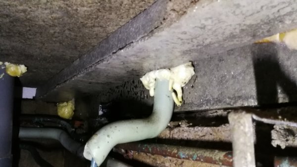

Die balk zal eeen functie hebben. Lopen er niet meer van dit soort balken onder de vloer. Mijn eerste indruk = draagbalk en niet zo maar doorborenn. Hoe breed is de balk?
Rola
Liggertje van een broodjesvloer zo te zien.
Mag geen gat in.
De broodjesvloer weg hakken tot boven de balk en de pijp met twee bochten van 45 graden naar achter laten lopen, u wint dan wat centimeters.
Het frame iets verder naar voren zetten, eventueel in combinatie met een verkorte pot moet u goed uitkomen.

Kan je een overzichtsfoto plaatsen zodat de rest van de onderkant van de vloer ook zichtbaar is?
Bigpapa

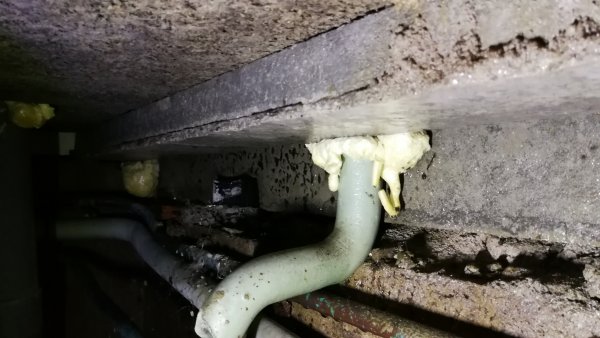

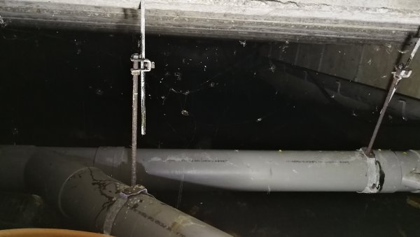

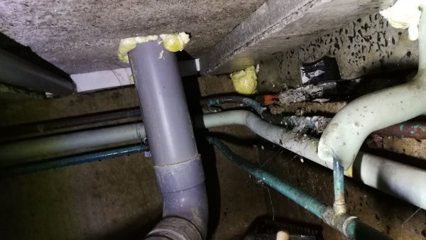

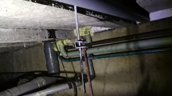

Hierbij wat foto`s.
Ik zie ook dat er van de bouw een waterleiding in is geboord.
Rola
Heb je ook een foto van grotere afstand?
Bigpapa
Ik heb geprobeerd een foto van grote afstand te nemen, maar is erg donker.
Maar het is idd een broodjes vloer, want deze balken lopen idd over de gehele vloer.
Alleen wat ik me afvraag, waarom is er vroeger wel een gat ingemaakt voor de waterleiding??
Graag jou expertise hierin.
Bigpapa
(vrijwel identieke foto's verwijderd, mod
Rola
Op de foto lijkt het verticale gat langs het liggertje te lopen, dus door het broodje. Dat mag wel.

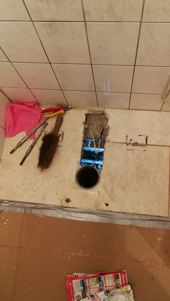

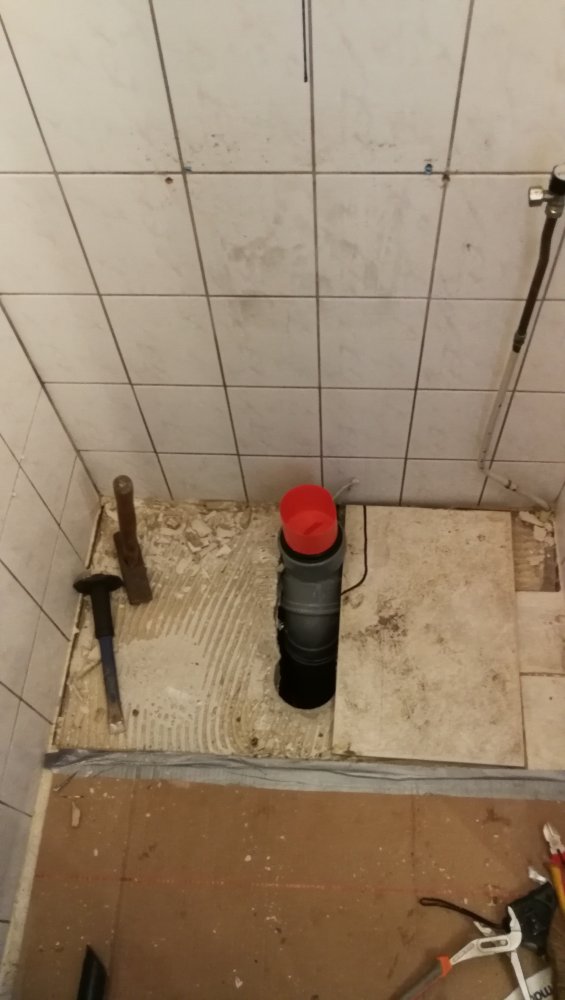

Gisteren begonnen en was eigelijk makkelijker dan ik in gedachten had.
Na meten kon ik 12 cm naar achteren waar de steunbalk zat.
De vloer is zelf 10cm dik en bij mij is er nog 5 cm bijgekomen door de afwerkvloer waar mijn hoofdverwarming inzit.
De vloerverwarming was ik jaren geleden bij toen dit werd gelegd, en ook nog aale foto`s van dus weet exact waar deze ligt.
Dus kon met gerust hard boren. Wat mij opviel is dat de broodjes vloer niet bewapend is. Ik had gedacht dat dat altijd bewapend beton was?
Maar na een uurtje boren en hakken zat het gat erin. De 90grd bocht onder de vloer maar gelijk weg gehaald. Ben niet zo fan van deze bochten in een riolerings- buis. Dus gedaan met 2×45 grd. Alles aangesloten met schuifmoffen dan kan je altijd nog een beetje draaien als dat nodig is.

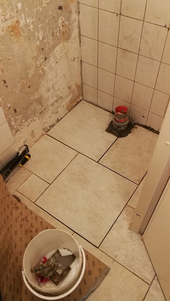

Hier nog wat foto`s van het project.
Wil de leden bedanken die mij op weg hebben geholpen.In met name @Rola waar ik heel veel hulp van heb gehad.
Misschien vragen de mensen zich af, hoe heb je het gat gedicht?
Heel simpel. Een oude tegel genomen gaatje erin geboord daar tyrap door heen gestoken en zo gemonteerd dat de tegel niet naar beneden valt. Dan een bus purschuim dan een bodem maken en de buis in puren. ff uitharden 15 min. dan snel cement erin gooien en een 30 minuten uitharden en klaar. Keihard en perfect dicht.
