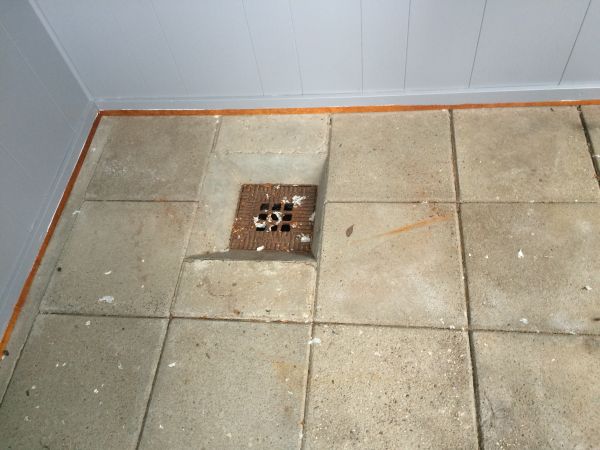

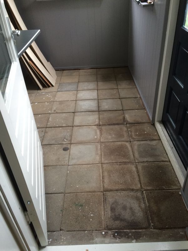

Mijn bijkeuken staat op gewone tuintegels, maar dit vind ik geen gezicht.
Toen ik hier 2,5 jaar geleden kwam wonen heb ik er al vloerbedekking op gelegd, op een laag folie. Een jaar later zag de vloerbedekking er nog prima uit, geen last van vocht of andere nare dingen.
Omdat laminaat makkelijker schoon te houden is, heb ik besloten er laminaat overheen te leggen.
Ook dit ging prima, tot het twee weken geleden zo enorm hard ging regenen, toen stroomde de bijkeuken vol met water.
Gevolg was dat het laminaat eruit moest.
Nu wil ik weer een nieuwe mooie vloer terug leggen, maar wat kan ik het beste doen?
In de vloer zit ook nog een put. Kan ik deze dichtmaken, om te voorkomen dat hier in de toekomst water door naar boven komt?
En waar zou ik dat dan mee moeten doen?
Als die put dicht is, kan ik dan gewoon weer laminaat leggen, of komt het water bij een eventuele volgende overstroming toch wel weer op het laminaat te staan?
Zijn er nog andere geniale oplossingen waardoor ik een mooie vloer krijg die ook tegen een hele hevige regenbui kan?
Voor de duidelijkheid twee foto'tjes
Na enig Googlen kom ik tot de conclusie dat ik het beste de put kan afsluiten door een krimpmof op de buis maken en die dan afdoppen.
Het is denk ik een gresbuis. In ieder geval geen pvc.
De buitendiameter van de buis is 8 cm.
Via Google vind ik krimpmoffen van 88 mm, krimpen deze genoeg om de buis van 8 cm dicht te maken? Of is 88 mm toch echt te groot?
En die krimpmof, die moet dmv hitte gaan krimpen lees ik. Nou heb ik een onkruidbrander in de schuur liggen, is dit geschikt?

Als je op tegels een vloer wilt leggen, moet je iets kiezen dat tegen vocht kan. Bijvoorbeeld vlonders.
Wil je van het vocht af, dan zal er een betonvloer in moeten. Maar het is de vraag of dat zinvol is. De hele bijkeuken vernieuwen ligt dan wellicht meer voor de hand.
Net wat ik zei in andere topic dit is een gietijzeren stalput met onder uitlaat.
Dat er tegels in liggen is voor dat er leidingen in de grond liggen die naar de kruipruimte lopen.
Dat er bij zware hoosbuien het water naar binnen gaat en dan via die put er uit stroomt ene kant ook nog (mazzel).
Als die put dicht was dan stroomde op een andere lage punt over en dat is vaak het toilet, en dan heb je het in je huis al het water.
Of je moet tegel vloer open maken leiding op zoeken en de put achter het huis zetten dan kan je vloer dicht maken en laminaat er over.
Mocht er later problemen zijn kan men er altijd bij.

Ik persoonlijk zou de put laten zitten. Kan altijd handig zijn met schoonmaken. Verder zou ik een troffelvloer oftewel mortelvloer aanraden.
