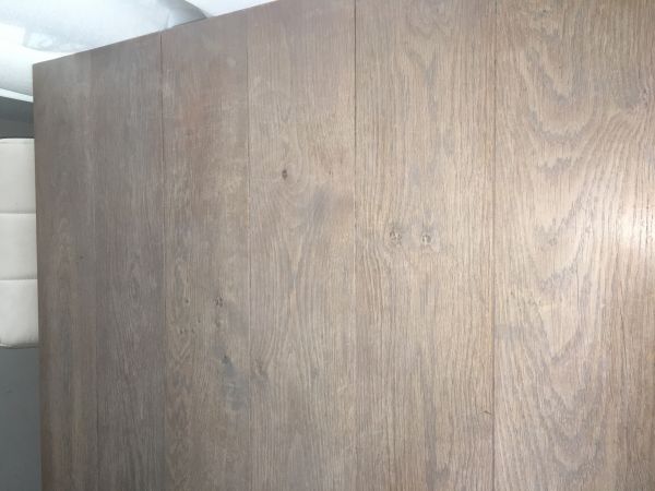

Dit is het bovenblad van m'n eettafel, deze heb ik 2 jaar terug gekregen.
Wie weet wat voorn houtsoort dit is?

Lijkt op eiken.

Zou eiken kunnen zijn zou ook bijvoorbeeld sissoo kunnen zijn. Als je het echt wilt weten zou je het soortelijk gewicht moeten berekenen:
1. blad opmeten en bepalen hoeveel m2 het is
2. blad wegen
Europees eiken ligt rond de 700/710 kg/m3. Is het veel meer dan dat dan kan je europees hout enigzins uitsluiten, er zijn namelijk maar een paar houtsoorten (als ebben) die een hoger soortelijk gewicht hebben maar als ik naar de structuur kijk is het geen van die. Veel hoger soortelijk gewicht is vaak zuid/centraal amerikaans.

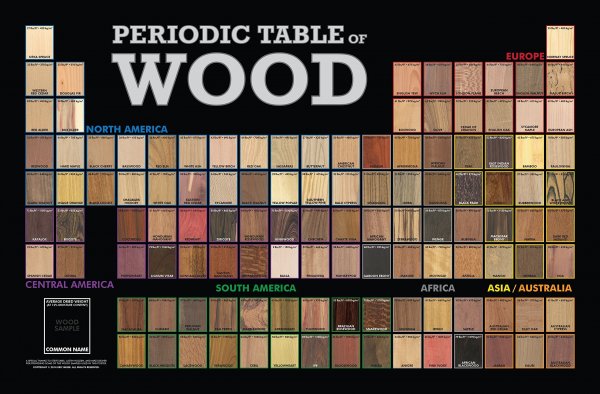

Er zijn op internet `periodic tables of wood` beschikbaar. Deze zijn niet 100% compleet maar desalnietemin een handige pointer:
https://i.imgur.com/myLQ7L9.jpg
