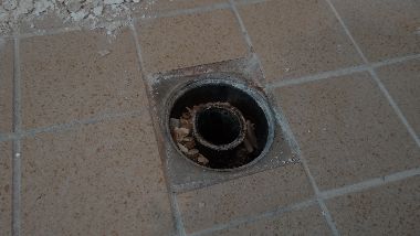

Wat voor afvoerput is dit ?
Hallo klussers,
Ik heb een vraagje over mijn afvoerput,als ik in aan de wand van het putje voel lijkt het niet op pvc.
Wat voor putje kan dit zijn en hoe kan ik hier een easy drain op aansluiten ?
De put zit waarschijnlijk ik een granieten vloer en die wil ik liever niet helemaal open breken.
Heeft er iemand een idee ?
granieten vloer
zoals je zei je wou niet kappen in de vloer dat zal wel moeten want vaak is een granieten vloer zit een loden leiding in.
vaak zit er een bronzen put in.
Woon je in een flat dan wil het ook wel wezen dat de afvoer onder plafond door loopt in een koker.
Maar vaak zit deze gewoon in de beton gestort.
Is het niet mogelijk om hier een pvc pijp in te doen met een rubber ring oid ?
Ik vindt het wel een beetje link omdat je er er zo meteen niet meer bij kan,maar je ziet het toch wel vaker dat die rubber ringen gebruikt worden ?
Of heb ik het mis ?
Je zou eens kunnen zoeken naar een overgangsmanchet met de juiste maten. Die kun je ook gebruiken om bijvooebeeld een verchroomd afvoertje van een wastafel op (of eigenlijk IN) een PVC afvoer aan te sluiten.
