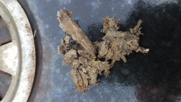

Hallo allemaal,
Tijden het slopen van een gipsplaat voorzet wand kwam ik een gepleisterde wand tegen met daarachter een papier achtige isolatie tegen. Is dit ook papier of kan dit ook wat anders zijn (asbest bv) Ik ken dit materiaal niet dus ben er wat voorzichtig mee.
Wil het eigenlijk verwijderen om zo meer isolatie kwijt te kunnen.
De houten balken zitten tegen de muur naar de buren geschroefd maar om geluidsoverdracht te voorkomen kan ik dan beter een vrijstaande wand opnieuw plaatsen met bv metal studs of nieuw hout frame?
Het is een woning uit 1913 en dus vrij gehorig :-), graag jullie advies hoe een zo goed mogelijk geluids isolerende wand te plaatsen. Komt een nieuwe fundering in dus wordt een betonnen vloer.
Klopt het dat steenwol de beste geluidswerende eigenschappen heeft?
Thanks!
groeten Paul
