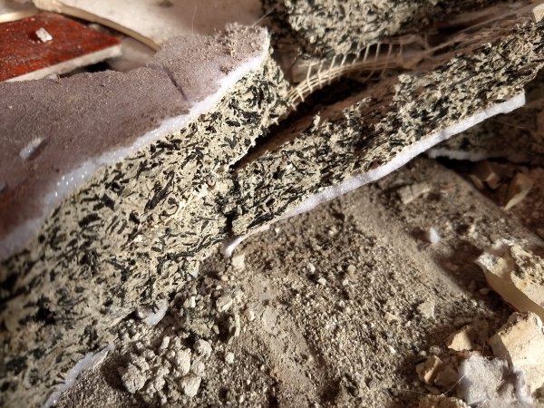

Hallo forum,
Ik ben bezig met de sloop van een douche en kwam dit tegen. Kan iemand mij vertellen wat het is?
Groet.
Dat is elcomo.
Werd in de jaren 80 gebruikt.
Dat was een product om bv tegels op een houten vloer te leggen.
Het product bestond uit gemalen autobanden, cement en een toeslag bindmiddel.
Onder dat goedje, werden eerst dunne eps plaatjes gelegd, zodat de vloer los van de ondervloer gelegd werd.
Het product was daardoor zeer flexibel, met goed hechtende eigenschappen.
Er zitten in dat product geen schadelijke stoffen, buiten het milieu onvriendelijke rubber, en cement product.
Maar geen asbest of dergelijke.
Dank je wel voor je reactie.
Ik heb er nog nooit van gehoord. Wat betreft die flexibiliteit...met de koevoet eronder kwam het zeker 20 centimeter omhoog gebogen alvorens te breken.
Ik kan met een gerust hard weer verder. TOP.
Groeten
Ja klopt is zeer flexibel spul.
En het was ook niet gemakkelijk te verwerken dat spul.
Ik heb daar heel wat vloertjes van gemaakt in die jaren. :cry:
