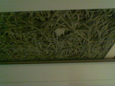

Tijdens het klussen kwam ik boven het plafond een (isolatie)materiaal tegen dat ik niet ken. Weet iemand misschien wat het precies is?
Hoe dik is het?
Welke kleur?
als het bruin is, en ± 15 - 20mm dik, heet het coriet, en is een soort houtwolcementplaat. Is niet meer te koop.
Ik ga in drie planken van het plafond een inbouwspotje plaatsen. Hierdoor moet ik 1 cm van dit spul weghalen, anders is er niet genoeg ruimte voor het spotje. Maar ik wilde eerst even zeker zijn wat het voor spul is voordat ik er in ga boren / hakken / zagen.
Asbest bestaat uit vezels, soms in een dragermateriaal zoals cement.
Maar de asbestvezels zijn niet zo grof als op uw foto van de houtwolcementplaten.
Dat dacht ik ook al, maar toch wilde ik het voor de zekerheid nog even vragen. Het zijn inderdaat een soort tagliatelli slierten (plat, halve cm breed) in een cement o.i.d..
