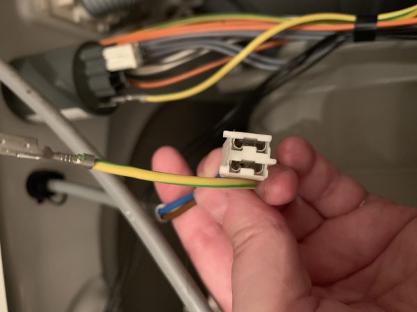

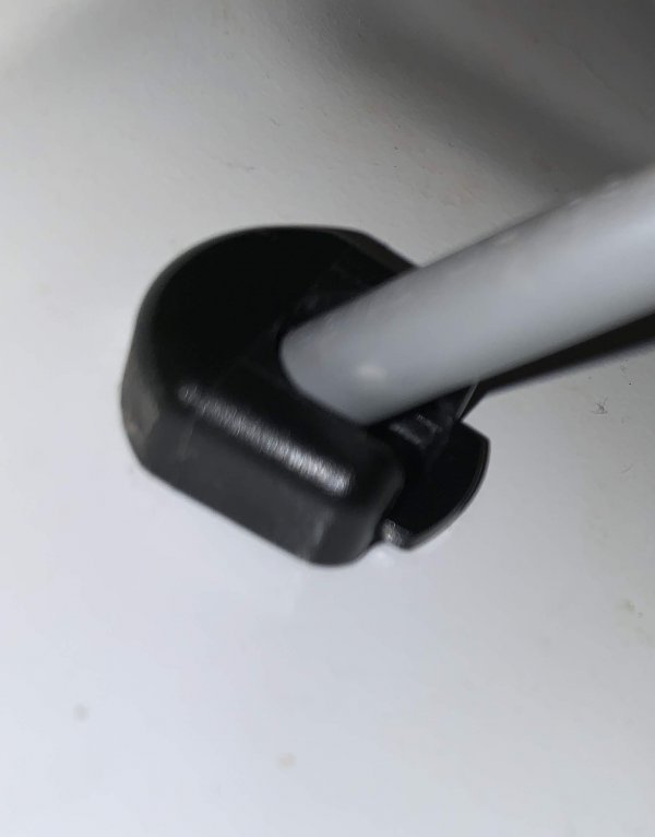

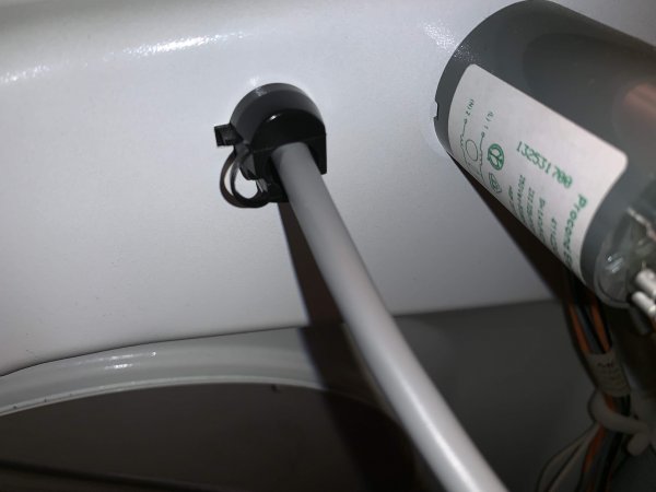

Hallo! In ons nieuwe huis bleek de kabel van de wasmachine te kort, dus die willen we vervangen voor een langere kabel. We krijgen echter de oude kabel niet los, omdat dit klemmetje hem op zijn plek houdt. Weet iemand hoe dit heet of hoe het werkt?
Dat is een kabel trekontlasting. Als je daar even op zoekt zie je hem wel voorbij komen.
Als je het snoer vervangt gebruik je dan ook ader eindhulzen?
Je zult het pinnetje naar buiten moeten drukken of wippen.
Volgens mijn gevoel moet dat wel gaan, maar het kan zijn dat er nog een vaste vergrendeling op zit.
(gemaakt voor eenmalig gebruik)

Ik heb een tijd aan het ding en het pinnetje gesjord, maar er zit geen enkele beweging in. Zojuist toch maar even langs de doe-het-zelf-zaak geweest en die vermoeden dat het er machinaal is ingezet. De enige manier volgens hun om het eruit te krijgen is om het gewoon kapot te maken. Ook raden die ons aan om de uiteinden van de oude kabel af te knippen en met een kroonsteentje te bevestigen aan de nieuwe kabel, dus dat gaan we maar proberen.

Knip dat ding gewoon kapot, en gebruik een tule om de kabel naar binnen te brengen.
Op die manier is er geen trekontlasting maar het is beter als een kroonsteentje.

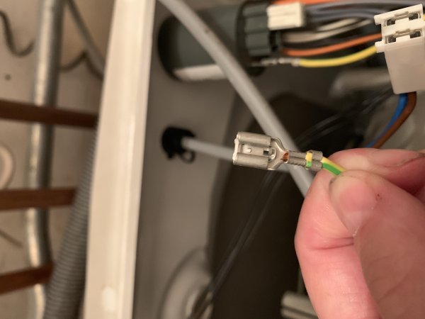

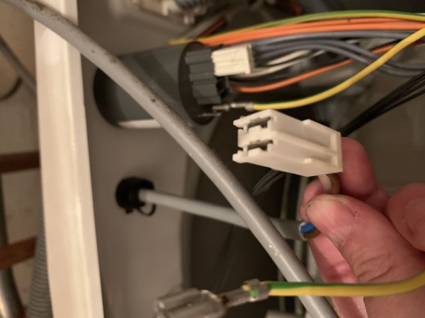

Hmm, het kroonsteentje is niet zozeer zodat we de trekontlasting kunnen laten zitten, maar omdat we de juiste aansluitingen op de nieuwe kabel moeten zetten. Zie de foto's hieronder. Deze hadden ze niet bij de doe-het-zelf-zaak, dus hij raadde aan om de oude te gebruiken en via een kroonsteentje op de nieuwe kabel te zetten. Maar dit raad jij dus af?
De oude trekontlasting en kabel halen we sowieso helemaal weg.

In dat geval een langere kabel eraan, met in de machine de juiste stekkertjes eraan geknepen. Niet gaan prutsen met kroonsteentjes, dat is echt vragen om brand.

Snoer afknippen, snoer eruit trekken, zwarte palletje terug wippen en de klem is los.
Nieuwe snoer op dezelfde manier vastzetten als het oude zat.
