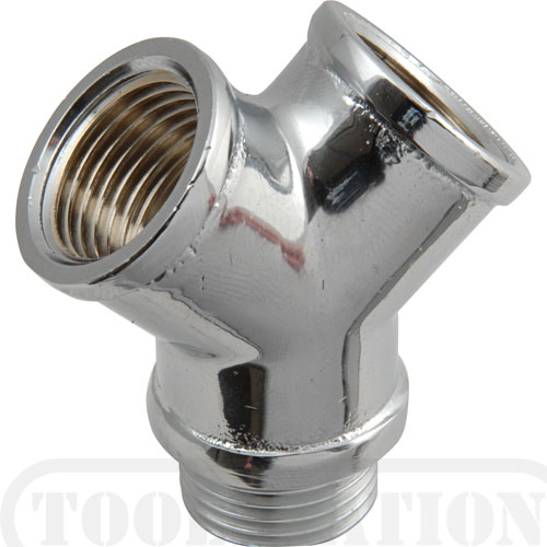

Een t-stuk 45 graden in de afvoer, een stukje pijp in het t-stuk zetten voor de goede hoogte.
Een t-stuk 15 mm of 12 mm in de waterleiding met daaraan een muurplaat waar de kraan in komt, het t-stuk kan met knelkoppeling gemaakt worden.
Er van uitgaande dat de vaatwasser geen inbouw is.
