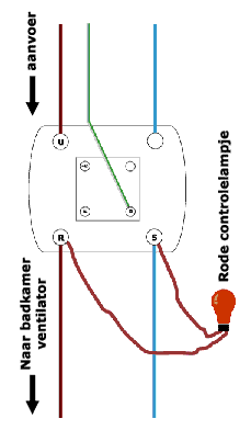

Tuurlijk... had ik even niet aangedacht om te meten. Ik was ook zo geschrokken. Bij het aansluiten 2 dgn. geleden onstond kortsluiting waardoor niet alleen de zekering maar zelfs de hoofdzekering d'r uit klapte.
Bij het doormeten van de schakelaar krijg ik bij de stand "aan" een doorstroming van R naar U, en van S naar X (daar staat geen teken bij).

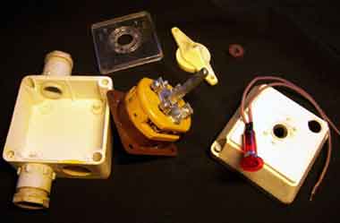

Hier heb ik wat foto's van de schakelaar gezet, tevens een tekening gemaakt zoals ik denk dat het moet:

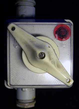

De oude wasmachineschakelaar waar het om gaat...
De oude wasmachineschakelaar gedemonteerd.
------- De markering S -----------------De markeringen U en R
Zou iemand dat willen bevestigen?
Bij voorbaat dank.
Dank u!

Moet de aardedraad aangesloten worden op de schakelaar, ook als het te bedienen apparaat (een badkamerventilator) géén aardeaansluiting heeft?
(dus zoals in de tekening, alleen bruin en blauw gaan door...)
En zo ja, waarom dan?
Als het appraat geen aarde heeft kan je die niet aansluiten, en mag je die ook niet creeeren.
dus apparaat ongeaard ben je met je tekeningetje idd gereed.
