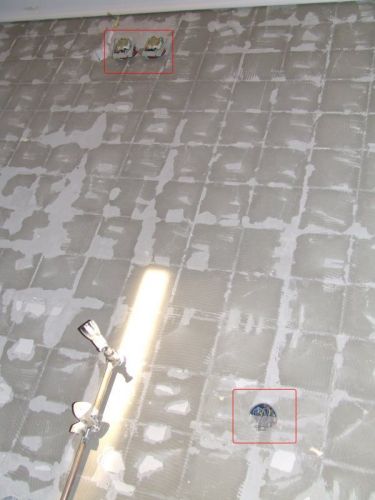

Tijdens het verwijderen van de oude tegeltjes in mijn badkamer kwam ik erachter dat er bij het plafond niet alleen 3 trekschakelaars zitten voor wasmachine / droger / etc maar dat er ook een electra-punt zit waar een gewoon stopcontact op kan.
Mijn vraag nu: ik vind zo'n trekschakelaar niet echt mooi staan. Ik wil ze het liefst weg-stucen, en een stopcontact monteren op dat lagere punt.
Goed idee, of niet doen?

Nog een foto voor het idee:

Dat mag alleen als je een 30mA aardlekschakelaar hebt zitten voor die groepen.
De lasdoos moet bereikbaar blijven en mag dus niet weer achter de tegels verdwijnen

Misschien een domme vraag :wink: , maar waarom zouden die 3 lasdoosjes bereikbaar moeten blijven?
Aardlek ga ik controleren.

Omdat daar lassen in zitten, een zwak punt van elke installatie.
Deze dienen volgens de NEN1010 altijd bereikbaar te zijn voor inspectie.

Stopcontacten moeten ook in zone 3 van de badkamer komen. M.A.W. minimaal 60 cm vanuit de douche kop of kraan van het (lig)bad.
Tevens lijkt de doos waar het kader omheen staat mij het centrale aardpunt
