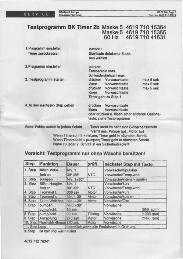

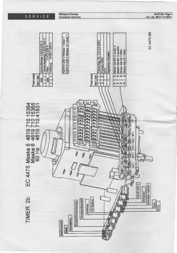

Bij de tijdklok zat een handleiding voor een testprogramma, om te kijken of alle onderdelen van de machine goed functioneren. Ik post het hier maar, misschien heeft iemand er nog wat aan:
