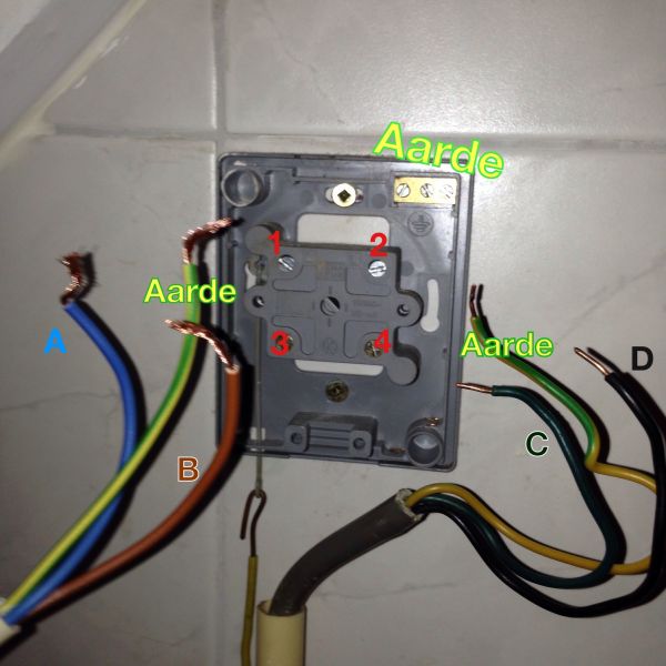

Kan iemand mij helpen?
Wasmachine
A = blauw
B = bruin
Stroom
C = groen
D = zwart
Techno tim
C=1
d=2
a=3
b=4
aarde bij aarde in de aardeklem rechts boven
Deleted member 103444
Thnnx!!!!! Hij doet het!

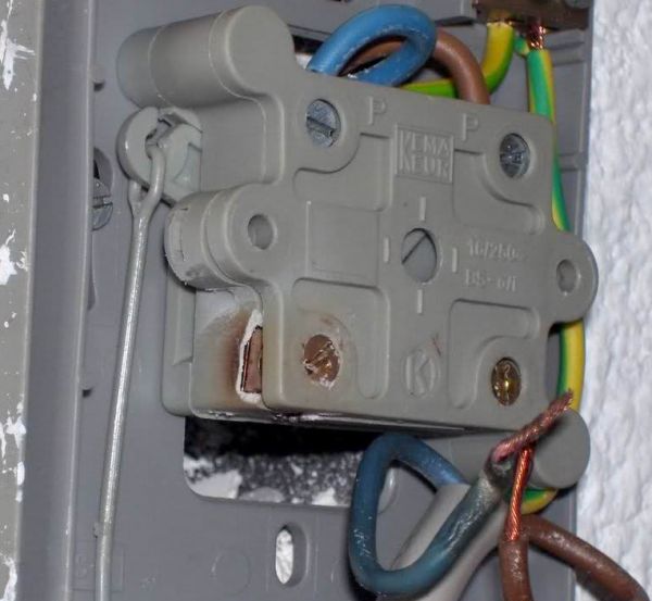

En binnenkort niet meer, bestel maar vast een nieuwe schakelaar.
Hoezo?
The headhunter
De aansluitingen zijn niet geschikt voor soepel draad.
Wil jij soepel draad in zo'n schakelaar gebruiken moet je de aders voorzien van adereindhulzen, Anders werken de afzondelijke geleidertjes zich tussen de schroef weg en verbrand de schakelaar.
Henk253
Zoals deze afbeelding
beter aardehulsjes op plaatsen op het losse draad.
