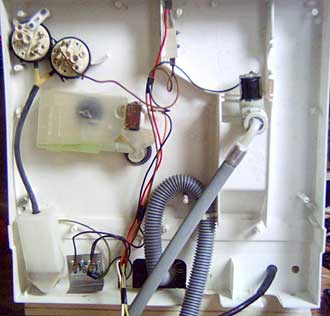

We hebben een wasmachientje Carad303a die ingebouwd is in de keuken.
Bij een kleine renovatie was ie afgekoppeld en stond los in de keuken.
Een kleinzoon heeft vervolgens enkele draden losgetrokken.
Een witte, grijze en een gele.
Vooorts hebben we een losse lichtblauwe draad.

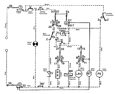

Nu heb ik een schema, doch kom er nog niet uit.
De witte, grijze en gele draad moeten naar de onderdelen linksboven in de foto.
Wat zijn dat eigenlijk en waar dienen ze voor?
De lichtblauwe loopt volgens het schema van het waterslot naar??
Wie helpt?
Heb 2 foto's bijgesloten (van achterkant + schema)
Vergroot
De foto is geplaatst. Het schema is wat lastiger om te plaatsen. Wie interesse heeft in het schema kan even een pbtje sturen :wink:
De grijze draad gaat op contact 1 van de linker ronde schakelaar.Komt van de klok.
De blauwe draad gaat op ct 2 van de linker ronde schakelaar.Naar de waterinlaat.
De gele draad gaat naar ct 3 van de linker ronde schakelaar.
De witte draad gaat op ct 3 van de rechter ronde schakelaar.Naar de pomp.
Ik heb inmiddels het schema opgeknapt, teksten veel beter leesbaar.
Staat bij de vraag van TS.
Controleer je het nog even, Co?
Sorry, ging niet sneller, ik moest tekst voor tekst vervangen!
Ik raad de TS aan de vergrote versie te bewaren, want hij is veel duidelijker dan het origineel...
