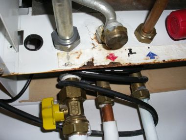

Warmwaterzeefje ?
Ik heb hier een Agpo ferroli NE 1323 T
In het boekje wat erbij is staat als de warmwater straal minder word,
dat je dan het --warmwaterzeefje-- eruit moet halen en schoonmaken.
Nu heb ik al wel gekeken maar kan dat hele ding niet vinden ??
Hij zou in de warmwaterleiding moeten zitten,maar waar.
Grtz.
Als je de koudwaterleiding in de ketel volgt kom je van zelf een stromings-schakelaar tegen.
deze zit aan beide kanten met moeren vast aan de waterleiding,als je deze los draaid kom je het zeefje tegen.
let erop dat je eerst de inlaatcombi dicht zet en via de warme kraan de druk eraf halen,ook heb je 2 nieuwe fiber ringen 1/2"nodig
Maak het doseerventiel eens schoon,die zit in de kw leiding net voor de stromingsensor.

Het type wat ik heb de NE 1323 T is toch iets afwijkend (zelfs van het boekje wat ik erbij heb) die stromings sensor waar ook een filter inzit heb ik wel gevonden nu.
Maar dat warmwaterzeefje zit er bij mij in de ketel niet in(volgens boek wat er bij zit wel) .
Onderdeel nr 20
Zie foto,zo staat het in mijn handleiding boek wat erbij is,maar in de ketel zelf zit ie niet .
Zal wel modificatie zijn ?
Ga zo eerst een paar van die nieuwe ringen halen,en dan de stromings sensor er ff tussen uit halen ,en het zeefje Nr 17 schoonmaken.

Er is ook een waterzeef in de warmwateruitgang van de ketel.
Deze zeef kan ooit helemaal verstopt zitten met schilfers (kalk) uit de warmtewisselaar.
Zie nr. 20 op onderstaande tekening. Om dat los te halen: inlaatcombinatie dichtdraaien,
daarna druk aflaten via een warmwaterkraan, daarna moer bij nr. 8 losdraaien en het zeefje nr. 20 verwijderen.
Deze zeef zit aan het aansluitgedeelte van de ketel, dus aan de achterkant.

>ronny ---die warmwaterzeef nr 20 zit er hier dus echt niet tussen,zie mijn eerste foto,die dop bij die rode pijl
daar zou ie moeten zitten,die dop heb ik al los gehad,daar zit niks in.
Heb ook ff getimed, koud water 12 liter p/m en warm water 4.5 liter p/m.
Het is wel wat beter geworden dan het was.
Grtz.
Je kun ook uit het roze doorstroomplaatje wat bij de stromingsschakelaar zit het o ringetje verwijderen,alleen als hij dan meer water geeft dan 6/min krijg je misschien een dip tijdens het douchen
Perfect,het doorstroomfilter er ff weer uitgehaald,en dat O-ringetje wat trouwens helemaal keihard was geworden eruit gehaald.
Toen was ik wel ff aan een douche toe :lol:
En er kwam heel veel water nu,en ook temperatuur bleef gewoon constant(heb er een thermostatische douche kraan tussen) zeker 10 minuten constant.
Heb ook nog de hoeveelheid in minuut ongeveer gemeten,dat was 9 ltr/min.
