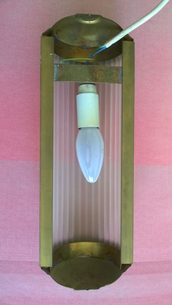

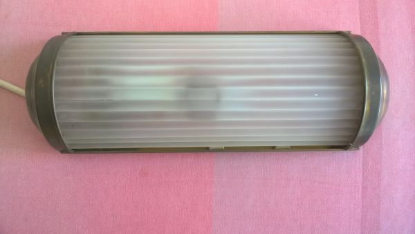

Gisteren heb ik een achttal wandlampen van de muur gehaald in de soos van mijn roeiclub, omdat het aantal leden niet graag wil zien dalen door ongelukken met elektriciteit.
De armaturen zijn met de messing strip opgehangen aan twee haken in de muur. Een achterkant is er niet. Het snoer met stekker heeft geen trekontlasting en de aardedraad was gesoldeerd op het metaal, maar dat heeft niet gehouden.
Iemand een idee hoe ik dit nog kan fatsoeneren of zijn we toe aan nieuwe lampen?

Het is maar een suggestie, maar heb je ook gedacht om er 12 v led in te plaatsen?
Zit je qua veiligheid een stuk beter.

Ja, zwakstroom zou inderdaad handig zijn. Had je iets speciaals op het oog?
Frank
Nee, dat niet, maar ik zou het in de caravan / boot accessoires zoeken, die hebben wel 12 v led armaturen.
Met een beetje handigheid er wel in te knutselen.
Moet er nog wel een 12 v voeding heen.

Oogje aan aarde draad maken en deze dmv boutje moertje vastzetten. In stripje 1 of twee gaatjes boren, klein ty rapje erdoor en je hebt iets wat voor een beetje trekontlasting kan zorgen.
