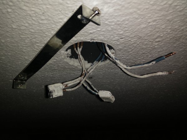

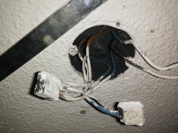

Het gaat om het volgende: ik heb sinds kort een plafondlamp aangeschaft en deze geprobeerd aan te sluiten op de volgende kabels:
Het aansluiten van de lamp met de zwarte en blauwe draad gaat goed(de lamp werkt) . Maar 2 wandcontactdozen doen het nu niet meer. Zoals op de afbeelding te zien is worden de kabels ook verbonden met lasklemmen(2x blauw met een lasklem en 3x bruin met 1 lasklem). Ik weet niet of deze goed zijn verbonden. Hierbij dus de vraag: wat kan ik doen om te zorgen dat zowel de lamp als de wandcontactdozen het allemaal doen?
De lamp aansluiten op de zwarte en een extra blauwe draad die je bij de lasklem insteekt. Dus alle blauwe bij elkaar plus een extra.
Eigenlijk moet je een nieuwe lasklem gebruiken als je die hebt

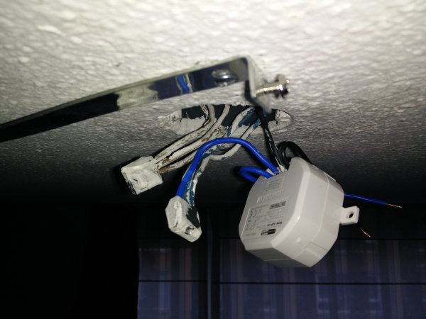

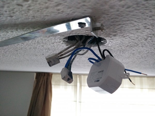

Ik ben aan de slag gegaan. Het volgende is gebeurd:
Op de plek van de lamp heb ik een dimmer voor mijn ledlamp (klikuitklikaan systeem) toegevoegd, zie de foto's.
De 2 stopcontacten doen het helaas nog steeds niet. Ook bij het dimmen gaat de lamp bij een lagere stand af en toe flikkeren. Enig idee waar het aan kan liggen?
Niet ieder type lamp kan goed gedimd worden. Wat voor type lamp is het?
Er zijn geen losse draden meer in de lasdoos?
Toch maar even nieuwe lasklemmen halen. Er is flink met de verfkwast overheen gegaan, misschien zitten de lasklemmen wel vol met latex.
Anders even de aansluitingen van de stopcontacten checken.
Beide bedankt.
Ik heb de lasklemmen gewoon vervangen en de dimmer verwijdert. Zowel de lamp als de stopcontacten werken nu gewoon.
