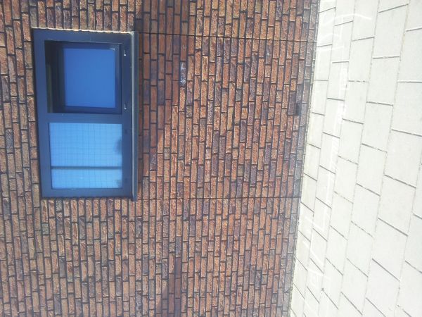

Goedenavond,
ik zag vandaag (en ook weleens eerder) een verticale naad in een gemetselde buitengevel. Gewoon uit nieuwsgierigheid:
waartoe dient dit ?
mvg
Zo'n verticale naad noemt men een dilatatie. Bij hoogbouw zitten deze ook horizontaal.
Deze dienen om scheurvorming te voorkomen ten gevolge van bijvoorbeeld temperatuur, ongelijke zettingen etc.

Vraagje dan weer : wordt dit toegepast ivm de gekozen fundatie ? en wordt ook berekend hoeveel van deze dilatatievoegen moeten worden ingebracht?
Ik heb het idee dat deze toepassing nog niet zolang (tijd) wordt toegepast of is het me niet eerder opgevallen.

Wat ik eruit begrijp is dat de toepassing van dilatatie voegen vooraf bepaald c.q. berekend moeten worden?
Het heeft dan geen zin - kan niet zelfs?- om achteraf bij gevelscheuren alsnog zo'n voeg aan te brengen door bijvoorbeeld met een haakse slijper er doorheen te gaan ?
Ik vind het een leuk onderwerp om er meer over te weten.
Het wordt niet echt berekend. Meestal tekent/maakt de architect of aannemer deze op gevoel. Achteraf aanbrengen is niet gebruikelijk.
