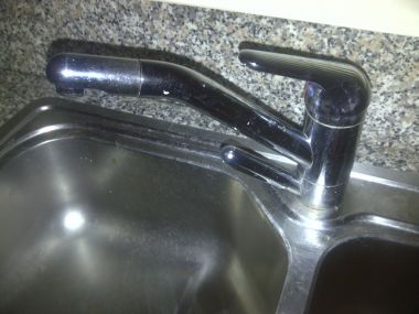

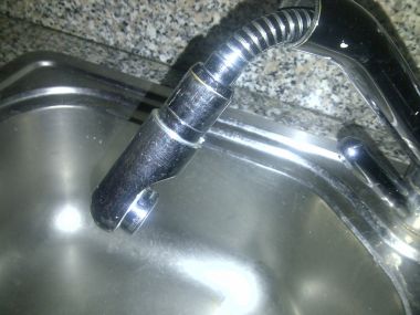

Goedemiddag,

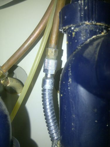

Wie kan mij helpen aan een leverancier van deze flexibele slang voor mijn merkloze? mengkraan. Aaanlsuiting aan de waterleiding is volgens mij 1/4 inch. Niet kunnen vinden op internet.
Bedankt,
Frank

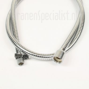

Nee @Boudewijn0318 moet slang zijn van Damixa kraan type Apollo is de slang van de uittrekbare kop.
Zoek met google op onderdelen Damixa kraan.
Ean code 5708516151562
Klopt tim.
maar ik denk dat het met een douchslang en een verloopring 3/8-1/2 ook wel gaat lukken.
op de kraan lijkt hij 1/2 duims, en bij de aansluiting 3/8 waar je makkelijk een verloopring kan zetten.
