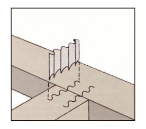

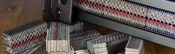

Inderdaad is "golfkram" de juiste naam.
Daarmee zoekend op google zie ik veel resultaten.
Maar de verwerking gaat alleen met een machine dus dat wordt hem niet.
Weet niet hoe groot de lijst is, maar lijmen is meestal voldoende. Desnoods een spijkertje in de kopse kant, of een normaal krammetje over de verbinding. Als het sterker moet kan het met een deuvel/lamello/domino of met schroeven/pockethole.
