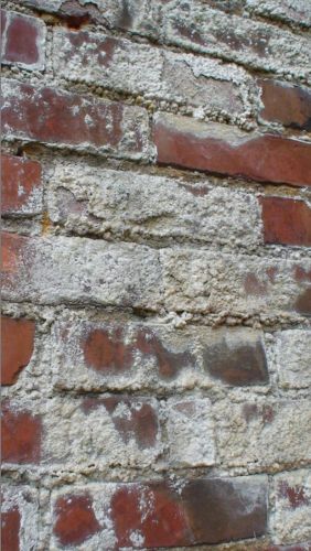

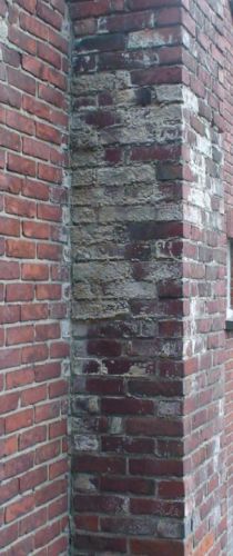

Vuil aan schouw buitenkant
Hoe je dit kunt verwijderen, wat is dit precies,
met een stalen-borstel gaat heel moeilijk, maar lukt als je enkele dagen aan werkt,
Deze schouw is van een mazoutketel, er is nu een inox flexibele buis in schoorsteen gemaakt.
is er een snelle manier van verwijderen? Hoe?
zal tof zijn voor goeie tips, dank u
Ziet er naar uit dat de rookgassen zijn gecondenseerd in de schoorsteen (in België de schouw) en het zwavelzuur uit het condens een flinke kalkuitbloei hebben veroorzaakt.
Je kan het welenigszins wegkrijgen met verdund zoutzuur, maar het zal waarschijnlijk telkens weer terugkomen totdat het zwavelzuur uit het metselwerk is verdwenen.
Thanks(millew), voor je bericht, zal een met verdund zoutzuur doen , waarschijnlijk met 95% water en 5% zoutzuur,
met een verfborstel doen, en dan 5 minuut laten intrekken, en dan afspoelen, of zo niet, zal eens googleeen.
Het beste kun je eerst het meeste er af krabben/steken.
Want zo te zien, zit het er dik op.
Daarna, zou je een middel kunnen gebruiken, Cement- en salpeterverwijderaar.
Zoek maar eens naar R65 Cement- en salpeterverwijderaar.
Thanks voor iedereeen die gezocht en geholpen heeft,
Ik ga in de buurt produkt zoeken, en laat iets horen hoe dit afgelopen is,
groetjes verder, :lol:

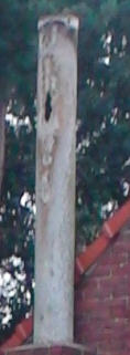

Er wordt nog steeds met mazout( stookolie) gestookt, schouwtemperatuur van +/- 160°C, er is missschien wel 30 jaar gestookt met bestaande schouw en een gedeelte witte buis schoorsteen(asbest) ,
Nu is deze veranderd in een inox buis, die doorgetrokken is in de witte schoorsteen, bovenste gedeelte van die witte buis is rondom stenen gemetseld tot boven met een regenkap erop.
mooiere uitzicht.
Wat millew zegt klopt wel en daar komt nog bij dat er nu een rvs buis in zit waardoor de schoorsteen minder ademt , hij zal waarschijnlijk meer doorzweten als voor de tijd.mits de buis is geïsoleerd .
