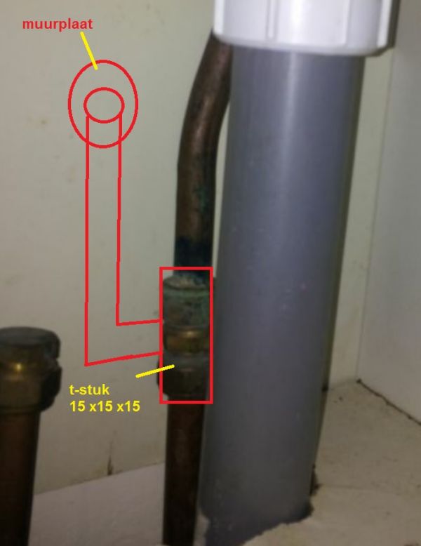

Mijn vriendin en ik zijn zojuist verhuist en willen heel graag een vaatwasser installeren in de keuken. Er is wel spatie naast de wasbak hiervoor, maar ik weet niet of het mogelijk is om de kraan en afvoer te installeren. Hierbij een paar foto's die ik gemaakt heb.
Zo ziet het eruit. Aan de linkerkant is de cv ketel voor de keuken aangesloten.
Dit is de onderkant van de afvoer en de waterkraan.
Dit is van recht bekeken.

Onder aan heb je een sok zitten, die er uit halen en daar een t-stuk plaatsen.
Dan op achterwand een muurplaat plaatsen.
En daar in draai je een wasmachine kraan met keerklep.
je sluit aan met 15mm koperbuis evt kan je een knie 15mm er bij gebruiken.

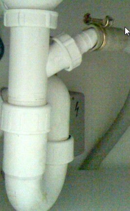

DE afvoer kan je met een aansluitpijpje maken boven in je sifon
evt moet je de afvoer onder in inkorten

Bedankt voor jullie advies. Alleen hier en daar wat vragen. Waar de sok zit is het mogelijk dat het geen waterleiding pijp is? Wat betreft het plaatsen van een aansluitpijpje begrijp ik niet hoe ik die zou kunnen plaatsen boven die sifon.

Onder aan zie je een dop en daar naast een 15mm knelsok deze verwijderen en je T-stuk 15x15x15 passend maken, moet een stukje van koperbuis af aan 1 kant.
De afvoer je draaid bovenste wartel los en draaid 2e wartel los.
En je haalt wartel en kunststof knelring er af en schuift dat op dat aansluit pijpje en je drukt hem weer in je sifon nu draai je de bovenste knel ring vast aan je spoel bak.
Nu zit de sifon er tussen onder aan moet je de pvc leiding in korten maar dat is niet moeilijk zitten met zelfde knelringen vast.
zo komt dat er ongeveer uit te zien:
