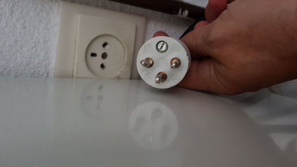

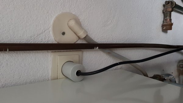

Beste Klussers, Wellicht kan een van jullie mij helpen. Ik weet best het een en ander van electra en ik heb ons nieuwe huis dan ook eerst even goed onderzocht mbt groepen en de verdeling van WCD's en lichtpunten over deze groepen. Een van de dingen die mij opviel (naast gebruikte snoertjes voor WCD's, doorgeknoopte draden, twin snoertjes voor geaarde WCD's etc) ie de beide foto's. De stekker heb ik even opengemaakt en die lijkt een normale fase, nul en aarde draad te hebben. Weet een van jullie welk type stekker dit is en waarom deze gebruikt zou zijn? Ik wil de wasmachine graag bij deze WCD aansluiten zodat droger en wasmachine weer tegelijk kunnen draaien (en dus op verschillende groepen zitten) Beide foto's 90graden draaien ;-)
Dit lijkt erg op een in Israel gebruikelijke wandcontactdoos / stekker combinatie.
Vermoedelijk heeft de vorige bewoner wat van die stopcontacten over gehouden of op een markt op de kop getikt en ze in dat huis gebruikt. Zoals je het beschrijft lijkt het zonder meer nogal een knoeier op elektragebied te zijn geweest.
Moet dus in elk geval vervangen worden door normaal, in NL gebruikelijk installatiemateriaal.

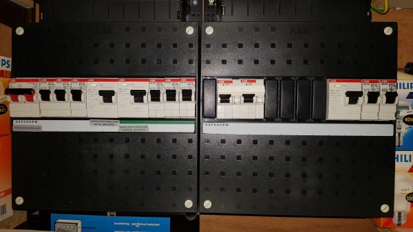

Je zou ook eens een foto van de groepenkast kunnen plaatsen. Misschien krijgt één van de technici dan al een idee over de installatie... :wink:

Ik zal de doos iig vervangen. Ook bedankt voor de tip van de leidingloop. Ik zal kijken of ik dit na kan gaan (ben er bang voor). Groepenkast is een jaar of 10 geleden vervangen. Ziet er op zich ok uit maar een aantal dingen zou ik iig anders gedaan hebben.
Er zit verder weinig op de groep van de ketel en uiteindelijk maar 1 functionele WCD. Qua vermogen zou het dus moeten kunnen maar zoals gezegd zal ik controleren hoeveel knooppunten er tussen zitten voor de WCD waar nu de ketel aan hangt.
Mocht iemand nog andere ideeën hebben van de vreemde stekker/WCD dan hoor ik het graag.

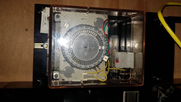

Nog even de foto's van de groepenkast. Voor de liefhebber: Waarvoor is de klokachtige constructie in de tweede foto?
Dat is een toonfrequentontvanger.word gebruikt door netbeheer om dag/nacht omschakeling te doen of om de boiler in te schakelen tijdens laag tarief.
Deze wandcontactdozen wel vaker gezien bij mijn vorige werkgever en deze werden inderdaad voor een boiler gebruikt.
Als fase gevoeligheid aanwezig is bijvoorbeeld bij de CV ketel dan wordt met een dergelijke WCD een vaste fase / nul gecreërd
Stekker kan niet andersom in de WCD gestoken worden :wink:
Dat is dan wel ver gezocht :D. Een Belgisch stopcontact lijkt mij een ietsiepietsie makkelijker te vinden.
Mag je zoiets overigens plaatsen in Nederland? Nederlandse randaarde stopcontacten mogen niet in België. Limburgers die hun keuken in Duitsland kopen en Nederbelgen in de grensstreek werken zich wel eens in nesten op die manier.
Ja mag gewoon geplaatst worden.
Wij gebruiken ze voor CV ketels op een centrale afzuiger met een beveiliging, als de afzuiging uitvalt vallen alle ketels op dat kanaal ook uit.Zijn oude vrketels op gezamenlijk kanaal.zo voorkom je dat de ketel in een onbeveiligde aansluiting kan.
Bedankt voor alle reacties. Ik kwam nog een expert tegen op een feestje, waar een verjaardag allemaal niet goed voor is, en die gaf aan dat het HNA WCD is. Dit lijkt, met de plaatjes uit google, idd te kloppen. Het verhaal is dat ketels 'vroeger' op een aparte groep moesten en met deze WCD werd voorkomen dat ze even makkelijk op een andere groep werden gezet of, dat de WCD ergens anders voor werd gebruikt. Ik kan mij voorstellen dat het iets met aarde te maken had en dat die eis/wens voor een aparte groep is vervallen met meer en betere aardlekschakelaars.
