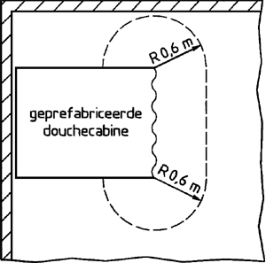

1. Mijn badkamer is ongeveer 2,5 bij 1,3. Ik heb een waterdichte douchcabine die vrijwel helemaal tot het plafond gaat (op paar centimeter na). Nu heb ik een schakelaar en dubbele stopcontact in zone 2, namelijk op ongeveer 40 cm afstand. Is dit toegestaan? Ik weet dat in zone 2 niks mag worden aangelegd, maar mag het wel als zone 1 en zone 2 zijn afgescheiden met een wand?

1.
Zo wordt zone 2 bepaalt bij een douche cabine. Hierbinnen mogen zich idd geen wcd's/schakelaars bevinden. Daarbuiten alleen als de badkamergroep op een 30mA aardlekschakelaar is aangesloten.

Aan de tekening te zien is zone 2 60cm vanaf de inloop? Dus het zou wel eventueel aan de zijkant mogen?

Het gaat om de 60 cm vanaf de voorrand van de zijkanten.... dus als de schakelaars/Wandcontacdozen tegen de achterwand zitten, is dat ook geen probleem. Let ook op de hoogte; boven een bepaalde hoogte kom je ook zone-vrij te zitten.
