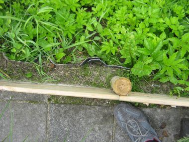

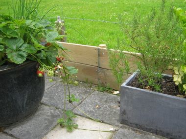

Ik heb dat laatst als volgt gedaan:
Van een partij oude damwand platen een meter of geslepen en die de grond ingeslagen, vervolgens aan de zichtzijde een afwerking van wat tuinhout er voor gezet.
Er hoeft ook niks bovengronds te komen, alleen in de grond om het zand wat onder het terras ligt tegen te houden.
Maar moet het gemetselt worden of kan het met een ander materiaal of op een andere manier, bijvoorbeeld puin gestort in een mal van vlechtmatten of is dat niet handig?
Frank schreef:
Van een partij oude damwand platen een meter af geslepen en die de grond ingeslagen,
Als je ze er tot aan het maaiveld inslaat zie je er niks van.
Kost weinig en is redelijk makkelijk te doen.
