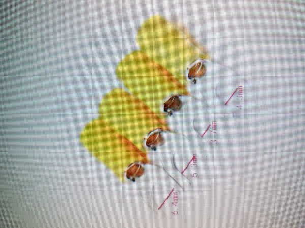

Beste specialisten,
Kan ik ook vorkkabelschoenen gebruiken voor in de aardlekschakelaar? Of moet dat speciale vorkkabelschoenen zijn.
Zie afbeelding.
Alvast bedankt.

Het ligt aan de contacten op de aardlekschakelaar. Sommige componenten hebben contacten speciaal bedoeld voor een kamrail met vorkjes:
In zo'n contact kun je ook een vorkkabelschoen in de goede maat aansluiten.
Echter lang niet alle componenten hebben daarvoor geschikte contacten!
Een veiligere keus is gewoon een adereindhuls. Alle aardlekschakelaars hebben wel kooi- of schroefklemmen waar die veilig aangesloten kunnen worden.

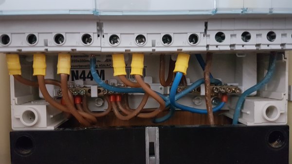

Beste specialisten,
Op de foto zien jullie dat de fase met vorkkabelschoen is gemonteerd,mag dit zo ja moet ik dan een speciale vorkkabelschoen daarvoor hebben?
Alvast mijn dank.
