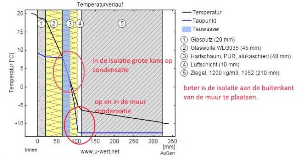

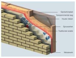

Allereerst wil ik aangeven al heel veel nuttige informatie via dit forum verkregen te hebben; waarvoor dank! Ik ben mijn nieuwe (oude :) ) woning aan het opknappen waarbij ik een vraag heb over het realiseren van de voorzetwanden.
Het betreft een 2-onder-1-kap woning (bouwjaar:1910) waarvan alle buitenmuren steensmuren zijn en de muur met de buren op de begane grond ook een steensmuur is, maar op de eerste verdieping een halfsteensmuur is. De zijgevel (niet-buren-kant) is hierbij voorzien van een dunne spouwmuur (ong 40mm lunchtspouw). Middels het plaatsen van voorzetwanden wil ik de woning beter isoleren zowel vanuit warmte als geluid perspectief waarbij thermische isolatie het belangrijkste is. Hiertoe wil ik voorzetwanden plaatsen volgens onderstaande principe:
Het idee hierachter is dat de 'ononderbroken' laag Resol isolatie de thermische isolatie verbetert en de glaswol de geluidsisolatie waarborgt. Hierbij heb ik de volgende vragen:
1) Graag verneem ik jullie ervaring/suggesties/verbetervoorstellen mbt deze opbouw.
2) Hoe kan ik het beste de Resol isolatie tegen de steens buitenmuren plaatsen? Kan ik deze het best los van het metselwerk plaats om eventuele vochtdoorslag te beperken? Zo ja, kan ik hier het beste een houten regelwerk tussen plaatsen waar ik de Resol isolatie op vastschroef? Of zijn er betere manieren waarop ik dit kan realiseren?
3) Ik heb een houten plafond waarvan de balklaag in de buitenmuren is ingelegd. Dit plafond blijft in het zicht en er komt dus geen verlaagd plafond tegen. Uiteraard wil ik de voorzetwand tussen de balken doorzetten (de balken 'inpakken' dus) en het dampremmende folie netjes op de balklaag aan laten sluiten. Zijn er nog meer aandachtspunten waar ik rekening mee dien te houden mbt de aansluiting van de voorzetwand op het plafond?
4) De electra en overige leidingen wil ik door door de hout skelet bouw leggen (en niet met een apart regelwerk werken omdat de voorzetwanden anders wel erg dik worden) of zijn er betere methoden?
PS op dit moment heb ik bij geen van de muren vochtproblemen
PS 2 de houtskeletbouw wil ik met een hoh afstand van 60cm realiseren en alleen bevestigen op de vloer en aan het plafond (houten balklaag)
Alvast bedankt voor jullie advies!
