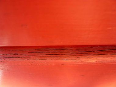

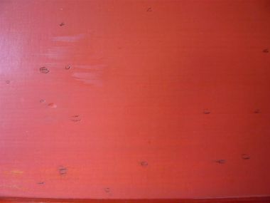

Nog even voor de duidelijkheid; het is zachthout, er heeft een transparante oranjekleurige vernis op de deur gezeten-af fabriek-nieuwbouw. Die heb ik ontvet, geschuurd en gebeitst dus.

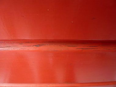

Ik doe er even een paar fotootjes bij voor de duidelijkheid. Zoals u ziet zitten er ook vele 'pitjes' in het hout waar ik gewoon overheen heb gebeitst. Ik heb toch gelezen op internet dat dekkende beits inderdaad snel zijn glans verliest en dan gaat poederen, precies het geval bij mij.
Kan ik ook de hele deur goed schuren en ontvetten en dan eerst gronden en eroverheen schilderen met alkydverf? of moet de deur helemaal kaal? want dan laat ik dat maar liever doen. Eigenlijk was ik van plan ; de opengebarsten delen kaal schuren , gronden met gemengde grondverf=met deze beits, om de volgende laag goed dekkend te krijgen. Is dat verstandig? en ik begrijp de afkorting niet, maar ik begrijp dat er geen merken op het forum mogen staan, misschien in een pers. bericht wel?
Dit lijkt op vocht in het hout; zitten er kieren tussen de panelen waaruit de deur is opgebouwd?
Anyway, dit is een probleempje. Dat mengen van grondverf en beits lijkt me niets. Het beste haal je de 100% deur kaal, kieren dichtkitten, drogen en dan met een laksysteem.

Beste fiesiekus,
zoals je op de eerste en derde foto ziet, zitten er kieren, sleuven van ong. 1/1,5 cm tussen de planken. Vocht zou heel goed kunnen, want de onderkant van deze planken hebben het probleem niet, dus het regenwater blijft natuurlijk lang bovenop die planken liggen en werkt in op de beits. Kaal halen zie ik tegenop, enorme klus. Kan gewone schakelverf/alkydverf dan niet over ontvet en geschuurde beits?? hecht dat niet of verdraagt dat elkaar niet? Misschien moet ik maar gewoon een hh deur kopen en die erin zetten (zal wel schreeuwend duur zijn) . Ik moet zeggen/bekennen dat het voor het laatst ong. 3 jaar geleden gebeitst is in 1 enkele laag. Had er natuurlijk nog een laag overheen moeten zetten, stom, stom , stom. Maar aan de andere kant, ik heb de kozijnen allemaal in de schakelsolid alkydverf van Skkns gezet en de delen die het meeste in de regen liggen, de onderdorpels dus, poederen ook al, geven wit af, terwijl de verticale hogere delen nog glanzen.

Ik verdenk toch die fabriekslaag; waarschijnlijk een grondverf op waterbasis. Daarover met een alkysbeits is geen goede combinatie.
Verder kloppen je waarnemingen.
Opzich zie ik niet snel het nut van het helemaal kaal halen. Stel de ondergrond was niet goed, dan was dit waarschijnlijk te merken geweest over de gehele oppervlakte. Zoals ik het nu bemerk, is enkel de groeven het probleem. Als u de probleemplekken kaalhaalt met een schraper/grof schuurpapier is dit doorgaans voldoende. Een donkere kleur zal sneller verpoederen door de hitte die deze moet verdragen. Voor buiten altijd 2 lagen aflak toepassen. Hierna eventueel gronden met grondverf met +/- 5-8 % verdunning. of eenzelfde toepassen met de nieuwe beits. Eventueel als de poedering erg is kan er een speciale isoleer worden tussen gezet. Ikzelf zou nog steeds gaan voor de CB (meesterbeits) of als u dat zeer graag wilt een EPS
