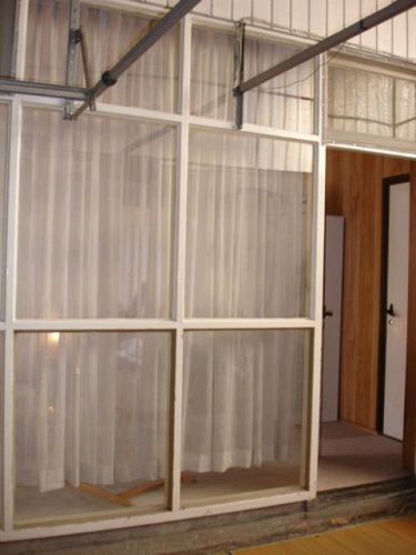

Ik woon in een huurwoning waarvan de slaapkamer zich recht naast de garage bevindt en alleen is gescheiden door een glazen wand.
Aangezien deze wand heel veel kou doorlaat willen we het op een of andere manier isoleren. Aangezien ik student ben en niet van plan ben teveel te gaan investeren in deze woning wil ik een goedkope, tijdelijke oplossing. Ik lees veel over voorzetramen, maar dit lijkt mij erg duur aangezien de wand bestaat uit 10 panelen.
Ik zat zelf te denken om het af te plakken met piepschuim. Het maakt mij namelijk niet uit als ik niet meer door het glas heen kan kijken.
Heeft iemand nog goede tips?
Dit is de buitenkant. Aan de linkerkant bevinden nog 3 van deze glaspanelen.

Lijkt mij inderdaad gezien de door u geschetste situatie en financiële mogelijkheden de meest economische oplossing.
Is tempex toch een goedkopere oplossing.
want Zware gordijnstof is ook niet echt goedkoop.
En dan moet het ook nog gemaakt worden. :wink:
Tempex kan maar tussen tempex en glas gaat leefvocht condenseren als je het aan de binnenkant aanbrengt breng het dus aan de garage kant aan.
