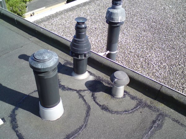

Ik wil vogelpinnen langs de dakrand (op de verhoogde gedeelte dus) schroeven. Weet iemand of het lekkage zal geven?
Alvast hartelijk dank voor uw reactie!
Rola
Grote kans van wel, waarom niet plakken?
Jimmy28
Dank voor de snelle reactie!
Ik dacht dat het sneller gaat met schroeven. Als het kan lekken, dan maar lijmen.
Hecht de P*l* M*x Cryst*l van het merk met een buffel goed op bitumen?
Rola
Ik heb destijds de zwarte bitumen kit van het merk met de schelp gebruikt. Even het productblad van de kit bekijken of deze hecht op bitumen en of deze wel of niet aangetast wordt.
