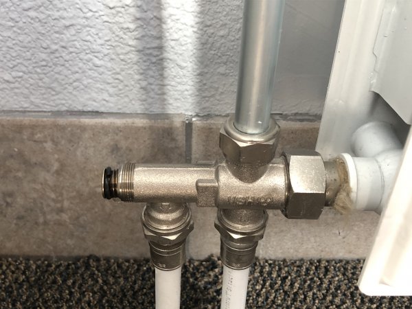

Goeden dag,

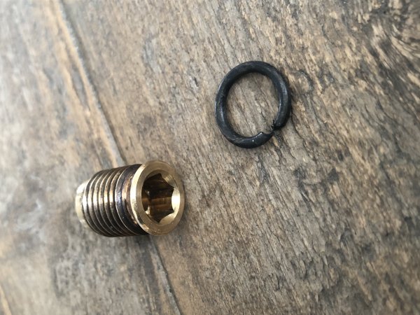

Ik heb mijn radiator losgekoppelt om het muurtje erachter te kunnen schilderen. Dat heb ik gedaan door de voetventiel van de radiator dicht te draaien. Nadat ik de radiator teruggeplaatst heb, en het voetventiel open deed, ging het lekken. Eerst een paar druppels, daarna veel meer. Ik heb het voetventiel er helemaal uit gehaald, en merkte dat het rubberen ringetje gebroken was. Mijn vraag is: kan ik het ringetje gewoon vervangen, en zal dit mijn probleem oplossen? Of moet ik het hele voetventiel vervangen?
Dankjullie wel alvast,
Frederick

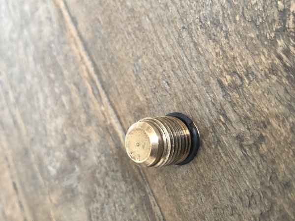

Ik zou idd het ringetje vervangen. Let hierbij op de snoerdikte. Te dik of te dun kan het probleem voortzetten.
Als laatste kan je nog proberen om de kap waterdicht te monteren. Met een fiberring erin of met tape om de schroefdraad.

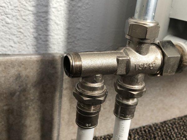

Het is volgens mij niet de bedoeling om deze "plug" er
zover uit te draaien dat deze uit het ventiel komt.
Hierdoor zal het randje beschadigen waar de "plug" achter blijft hangen als je de retour open draait.
Nu kun je in principe de plug er zover uitdraaien dat deze er uit schiet.
Dank jullie wel voor de reacties. Ik begrijp inderdaad dat het niet de bedoeling was om helemaal uit te halen. Dat heb ik gedaan omdat het zoveel lekte, en ik wilde zien waarom dat was. Ik heb nu een nieuwe ringetje gekocht en zal proberen uit te vervangen. Hopelijk zal ik de ringetje niet beschadigen als ik de 'plug' weer in de ventiel schroef. Ik hou jullie op de hoogte.
Het komt wel vaker voor dat een voetventiel lekt,
daarom zit er ook een afdichtingsring of plaatje in de dop.
