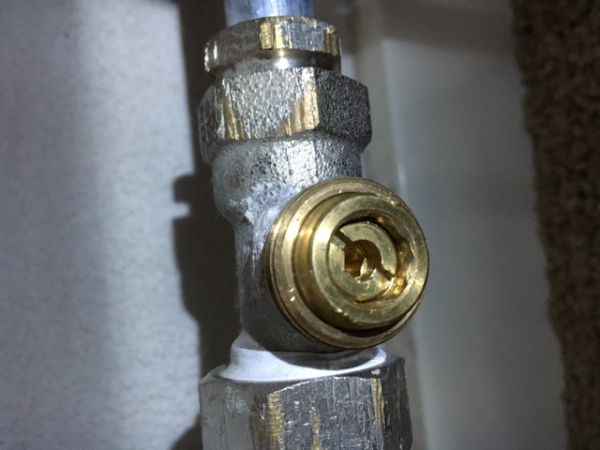

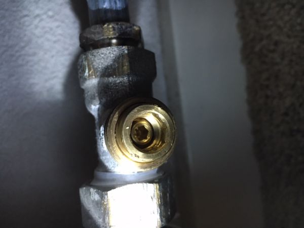

De verwarming van mijn dakkapel wordt niet warm, dit komt doordat het voetventiel (bijna) dicht staat denk ik.(is nooit open gedraaid na plaatsing).
Nu hoorde ik dat je hem ook te ver kunt open draaien en je hem uit elkaar draait met wateroverlast tot gevolg.
Kan ik mijn voetventiel open vol draaien (linksom) tot hij blokkeerd of kan ik te ver draaien?
Hoe ver is volledig open?
Fotos hier onder.
bedankt,
Jeroen

Ik neem even aan dat jou cv ook op de zolder staat?
Dan koet dat heel netjes ongeregeld worden anders is dit de radiator die het dicjtste bij staat en het snelste warm wordt. Hierdoor zal de cv terug moduleren en de rest van het huis niet meer FATSOENDELIJK warm worden.

Mijn cv en radiotor staan allebij op zolder ja. Ik begrijp uit jouw antwoord dat ik dus niet dat voetventiel volledig open hoef te draaien.
Maar hoe ver kan zoiets open? Kan ik zo'd ding tot het uiterste open of dicht draaien of draai ik 'm dan "uit elkaar" ?

Begin gewoon eens met een kwart slag
Cvolieboy
Het ringetje met de schroevendraaier sleuf in het ventiel laten zitten.
Daarmee voorkomt u dat de imbusstelschroef eruit gedraaid kan worden.
Net wat Obelix2 schrijft begin met een kwartslag, dat kan soms al te veel zijn.
Alle radiatoren dienen als de ketel brand, het zelfde temperatuur verloop van boven naar beneden te hebben op alle verdiepingen bij alle radiator kranen opgedraaid.
Als dat temperatuur verloop zo gelijkmatig is, is het meestal redelijk goed ingeregeld.
Vr Gr en succes ermee.
Rdevinger
Het is opgelost, een kwart slag en de kamer wordt weer lekker warm.
Bedankt !
