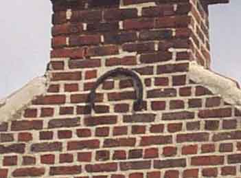

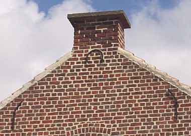

Ik zou graag mijn gevelstenen wat beter willen doen uitkomen en daarvoor zou ik graag opnieuw voegen. Ik zou echter graag witte voegen willen.
Weet iemand waarmee ik die voegmortel moet samenstellen om het witte resultaat te bekomen? Het zou een resultaat moeten zijn zoals onderstaande.
Alvast bedankt
Greetz andy
ps : ik zoek ook nog zo een muuranker zoals bovenaan (de gebogen)
