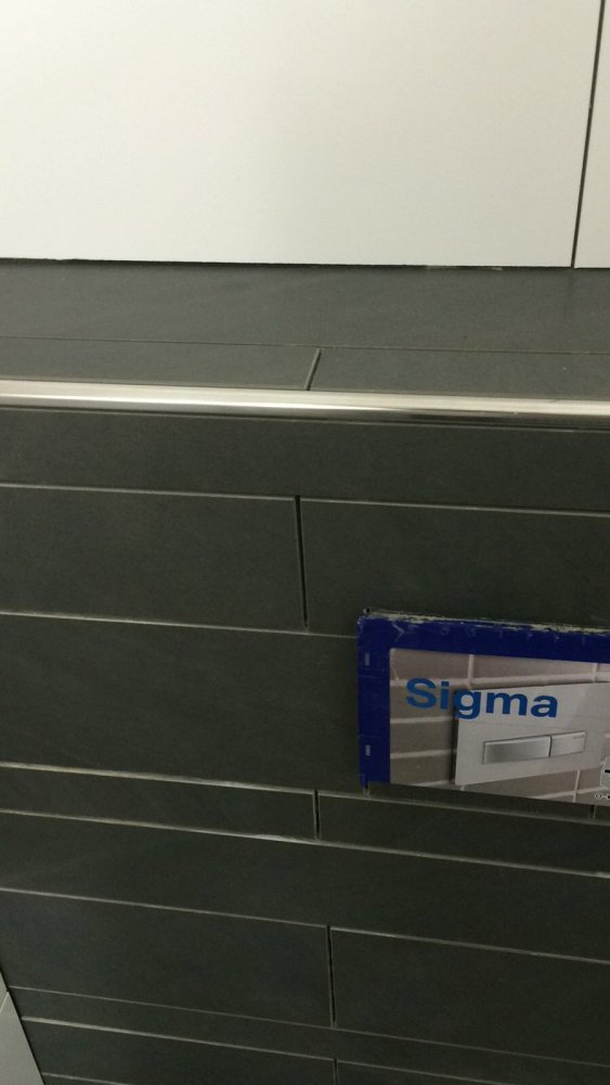

Ben inmiddels zo ver om te gaan voegen. Maar kom er toch niet helemaal uit. Ik ga in principe geen kit gebruiken op een enkel naadje na dan.

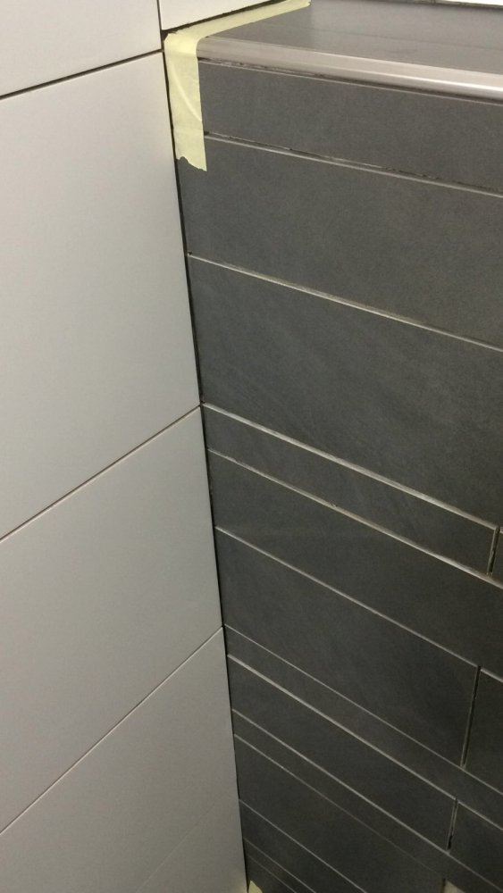

De vraag is nu: welke kleur voeg je de aangrenzende voegen tussen de grijze en de witte tegels?
Zie foto's
(de vloer is overigens ook grijs)
Daar gebruik je geen voegmiddel, maar kit.

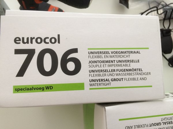

Ik heb hier eurocol 706 staan. Op de verpakking staat flexibel en waterdicht... Als het flexibel is doet het toch hetzelfde als kit?
"flexibel" geldt maar in beperkte mate. Flexibele voeg werkt prima op oppervlakten die een klein beetje kunnen uitzetten en krimpen.
In hoeken is het een ander verhaal: Wanden bewegen altijd tov van elkaar. Waar scheurtjes ontstaan kan water en vervuiling intrekken. Dat krijg je niet meer schoon. Dus daar moet je op voorhand andere maatregelen nemen.
