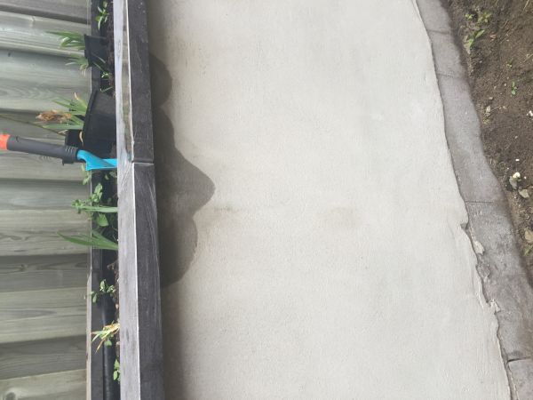

Ik heb plantenbakken gemetseld en deze afgedekt met hardstenen vijverranden. De naden heb ik vervolgens volgens opgave leverancier gevoegd met een buitenvoeg.
Nu zijn de wanden gestuukt. Als het geregend heeft dan lekken de naden tussen de vijverranden met vochtkringen tot gevolg in mijn stucwerk. Heeft iemand een idee wat er verkeerd is gegaan? Verkeerde voeg? Had ik toch moeten kitten?
Voeg niet diep genoeg waardoor er misschien een waterholletje ontstaat?
Plaats even een foto van wat verderaf, zo is er niet veel te zien.

1 iets verder af

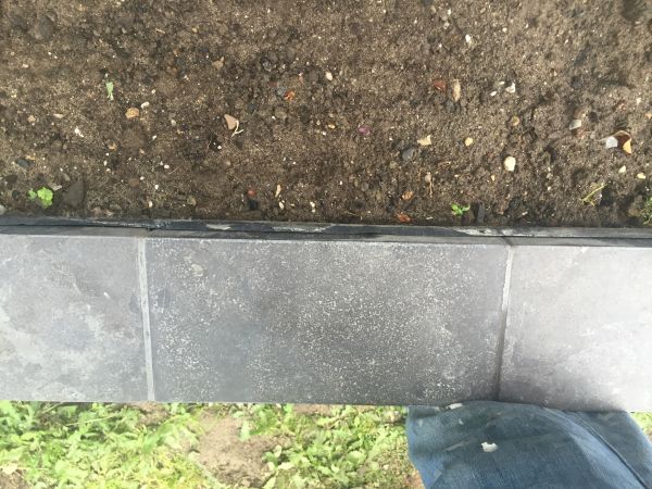

2 bovenzijde

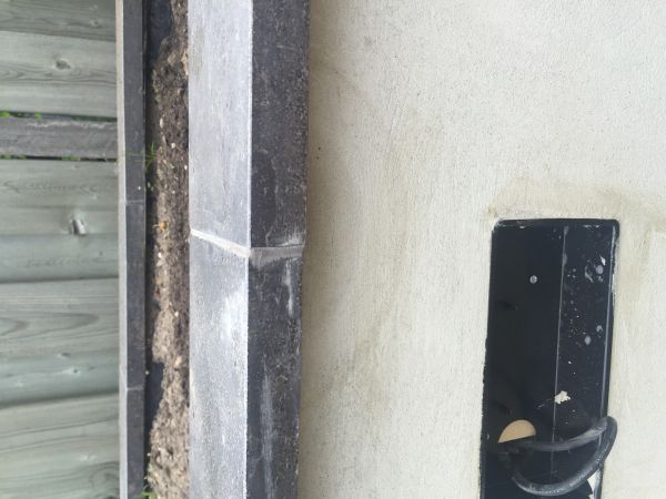

3 achterzijde met folie

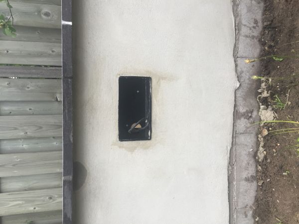

4 zo ziet de bak eruit bij elke naad van het natuursteen
Er zit geen water kering in de tegel en voeg.
daarom loopt het regenwater langs de onderkant van de tegel naar de muur.
